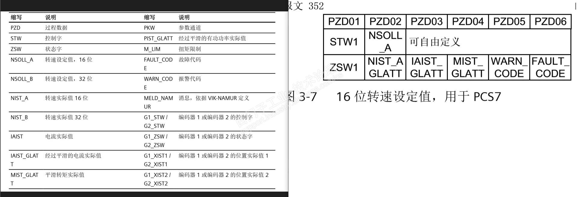

回复:调试向导里变频器控制字和状态字的解读
手机用户20230227136078
    49
注册时间:2023-02-27
发布于 2025-06-30 08:26:40
2楼
352报文是西门子标准格式的报文,控制报文只用了前两个字,空闲4字,你可以自己设定参数(如果有其他需求),状态字是完全占用的
