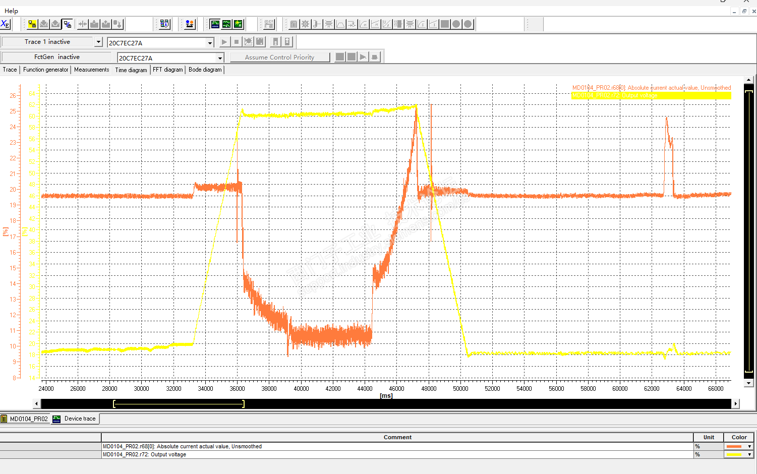

回复:西门子S120 变频器电源电压690V带的75KW电机每隔8-9个月就烧一台电机

这是电机高低速切换运行的一个周期r68和r72trace和PDA截图,P2000参数电机电压1000V电流168A。
