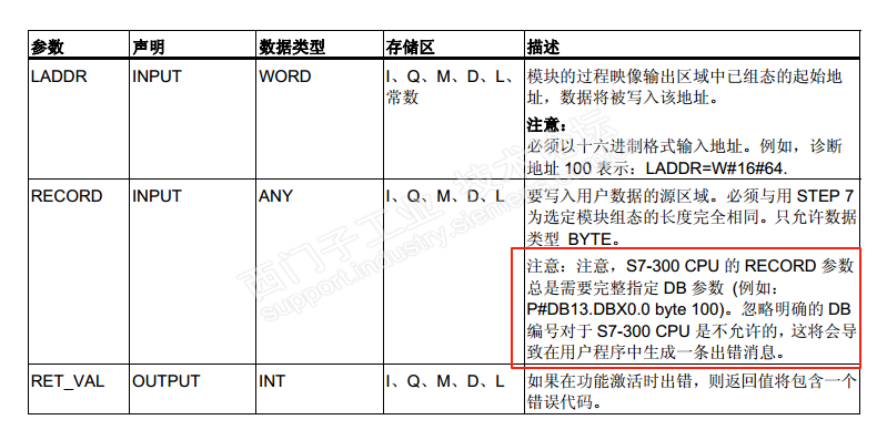

而《SIMATIC S7系统软件和标准功能(2010.10)》说明如下:
