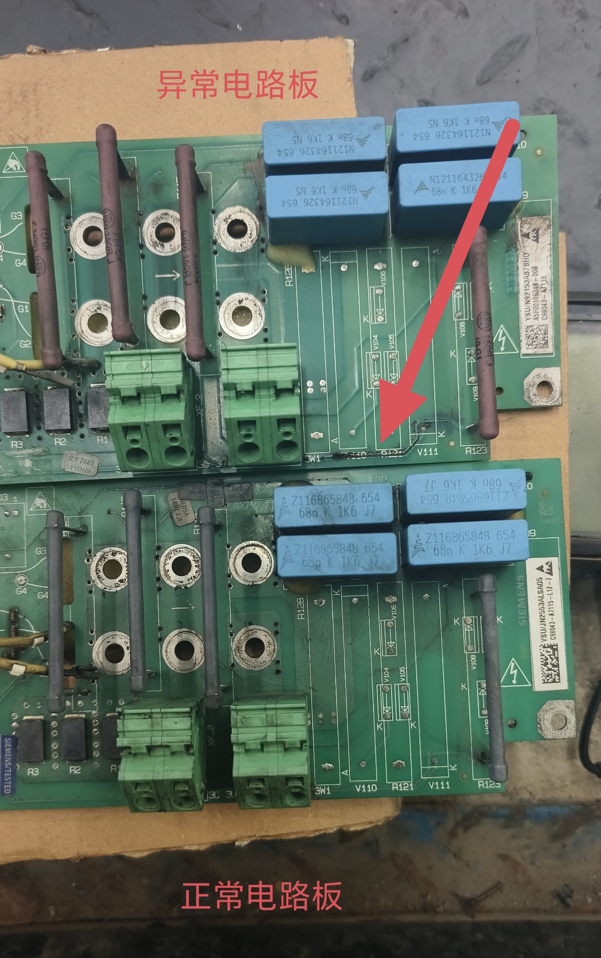

直流调速器6ra8087,r50083=3,KMF反馈,运行中突然变快,速度不匹配,测量励磁,只有原来的一半,额定310v,实际160v,电流能达到50036=100。r50035=65%,r50034=0。拆开发现励磁板下方有一处烧痕,铜箔都损坏了,但是装置不报警,有没有大佬知道是什么原因?
