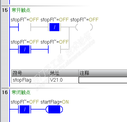

S7-200 smart中,有个系统变量 SM0.0, 它的作用主要是什么?
编程要求程序段必须以逻辑变量开始,所以调用函数块或子程序时,所以SM0.0就派上用场了。
那为什么不把这种对程序的限制去掉?还可以节能减排啊。
看过别人的程序,有的人还专门写个程序段,生成一个值固定为1的变量,不知道是为什么?
大家有这么写的么?
