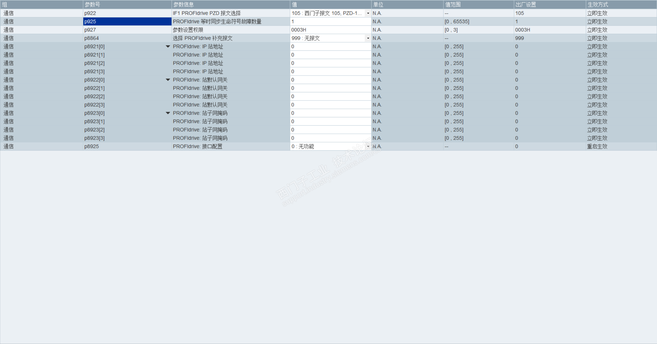

问题一:可以将V90伺服的P925参数加大,这样上电的时候不用重新下载组态,但是会报警检测不到伙伴端口然后自复位
