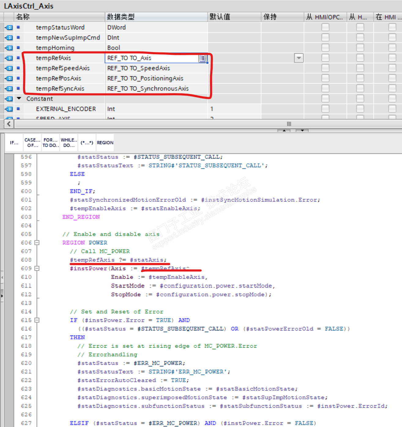

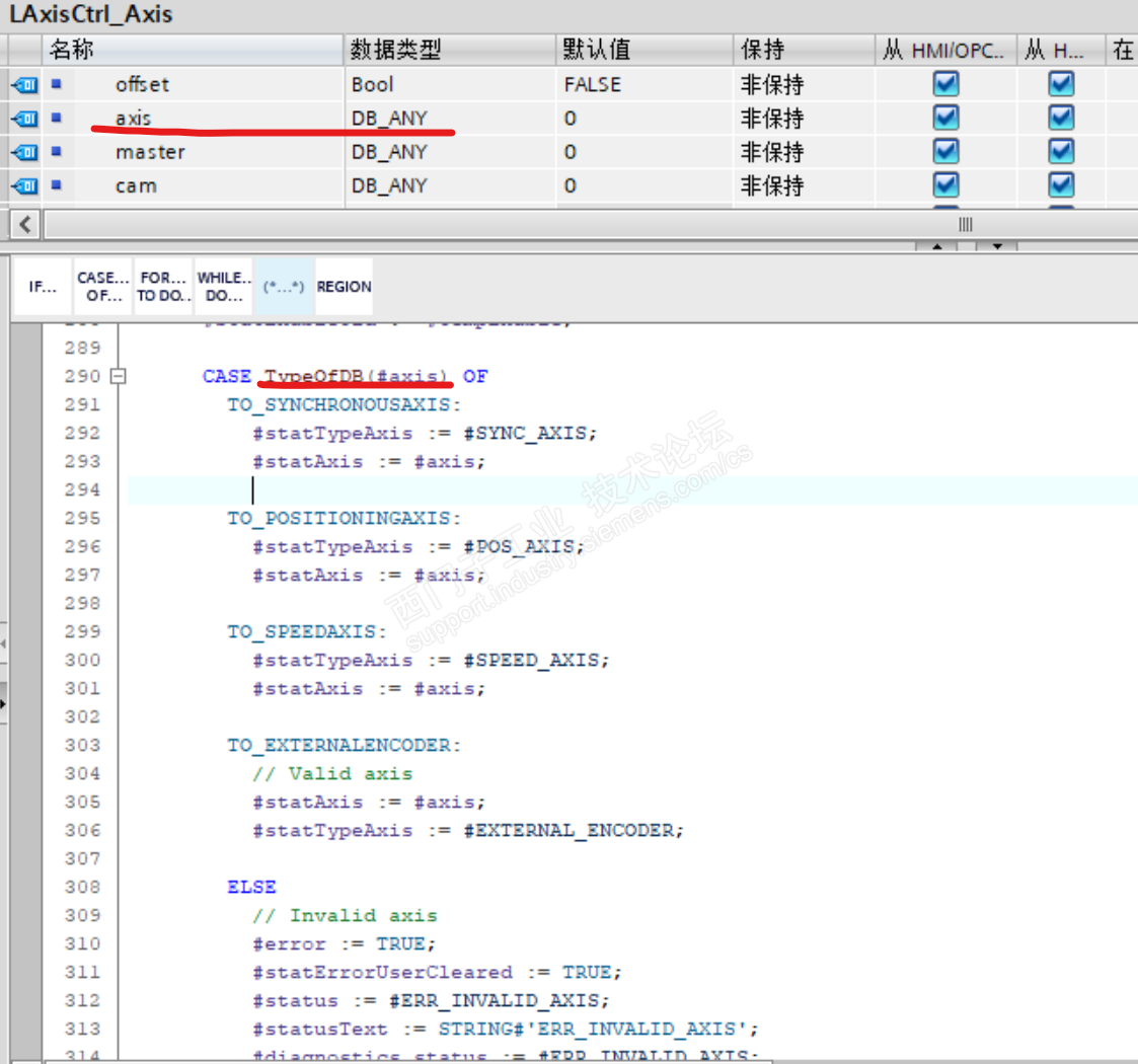

具体编程可以看西门子LAxisCtrl库;
SIMATIC 标准轴控应用库 (LAxisCtrl)
编程中,input接口定义DB_ANY类型,判断使用TypeOfDB指令;
关于后续使用的问题,定义临时变量,REF_TO 指向数据类型
