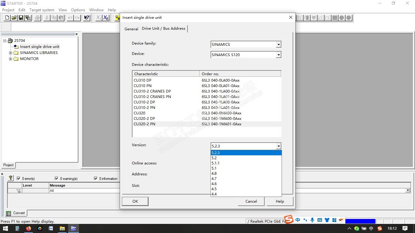

回复:请问S120伺服原点丢失如何找回原点,另外不知开发时的starter版本,不同版本可以修改设置吗

不管STARTER版本,看装置的固件版本。参数r18示值即可知道装置的版本。只要不是断代版本就行。其实,STARTER可以生成旧版本的文件向下兼容。但是也是有范围的。
用装置版本对照自己在用的STARTER版本,只要在兼容范围以内即可。
举例:我手上的STARTER版本是V5.6的,针对S120,它能向下兼容的固件最低版本是V4.4的。
