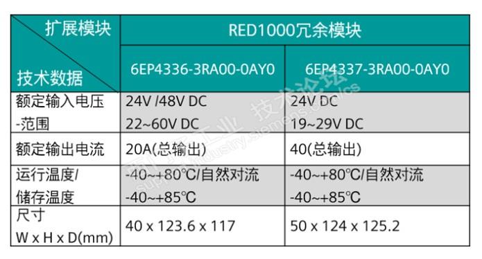

你是说电源模块中的冗余模块吧。
你看下这个帖子,希望对你帮助。
https://www.ad.siemens.com.cn/download/materialaggregation_3584.html#-3584
