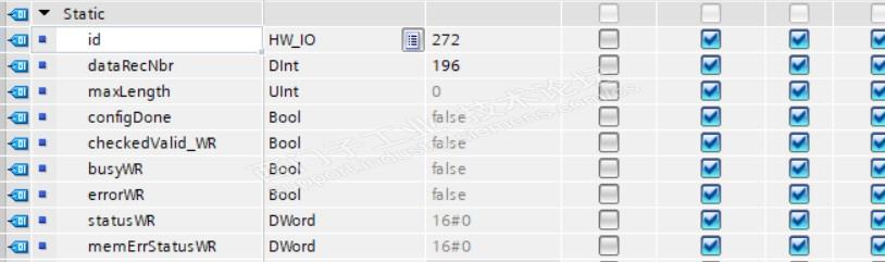

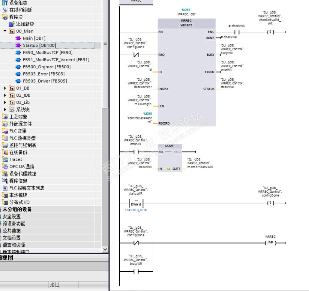

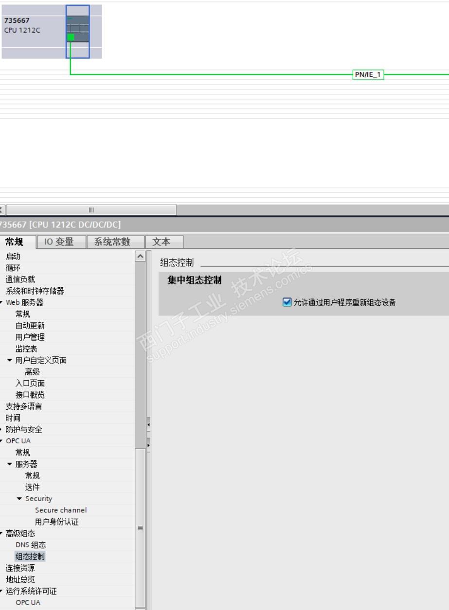

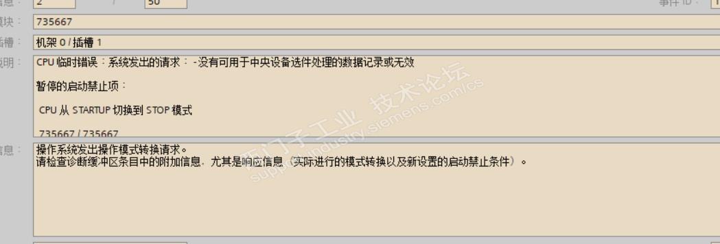

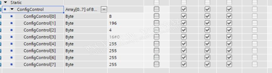

在1200plc中配置下挂PN从站,一个程序兼容两种设备。其中一个设备plc下挂了1个pn从站,另一个设备下挂了2个pn从站,如何用一个程序下载后,plc不诊断报错。看了手册需要激活组态控制,OB里调用WRREC指令,但是PLC一启动就Stop了。
