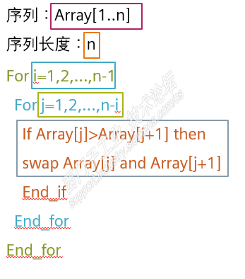

1、咱们可以回顾一下前面讲过的冒泡算法
对于定长数组Array[1..n]来说,第一个元素到倒数第二个元素,分别对应元素1..总数-1
在中值滤波程序中第一个元素是从下标0开始,那么倒数第二个元素就是对应 总数-2
