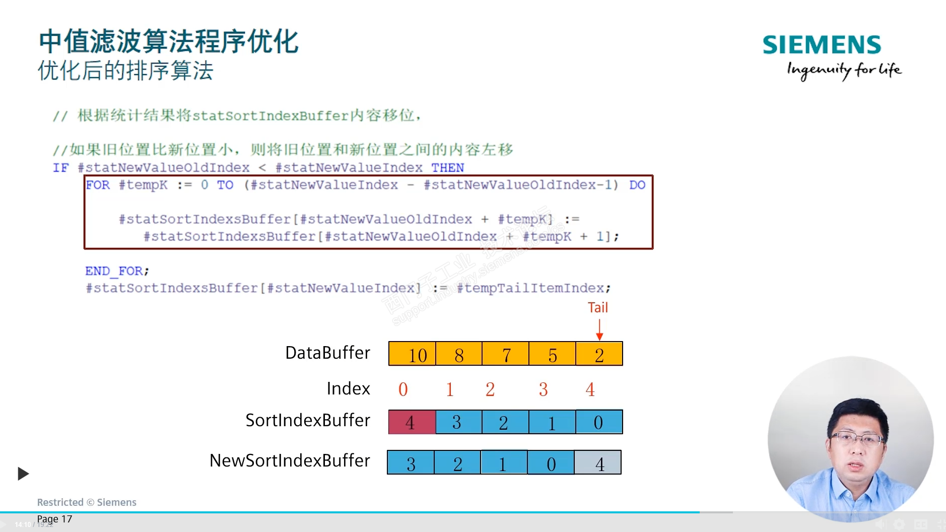

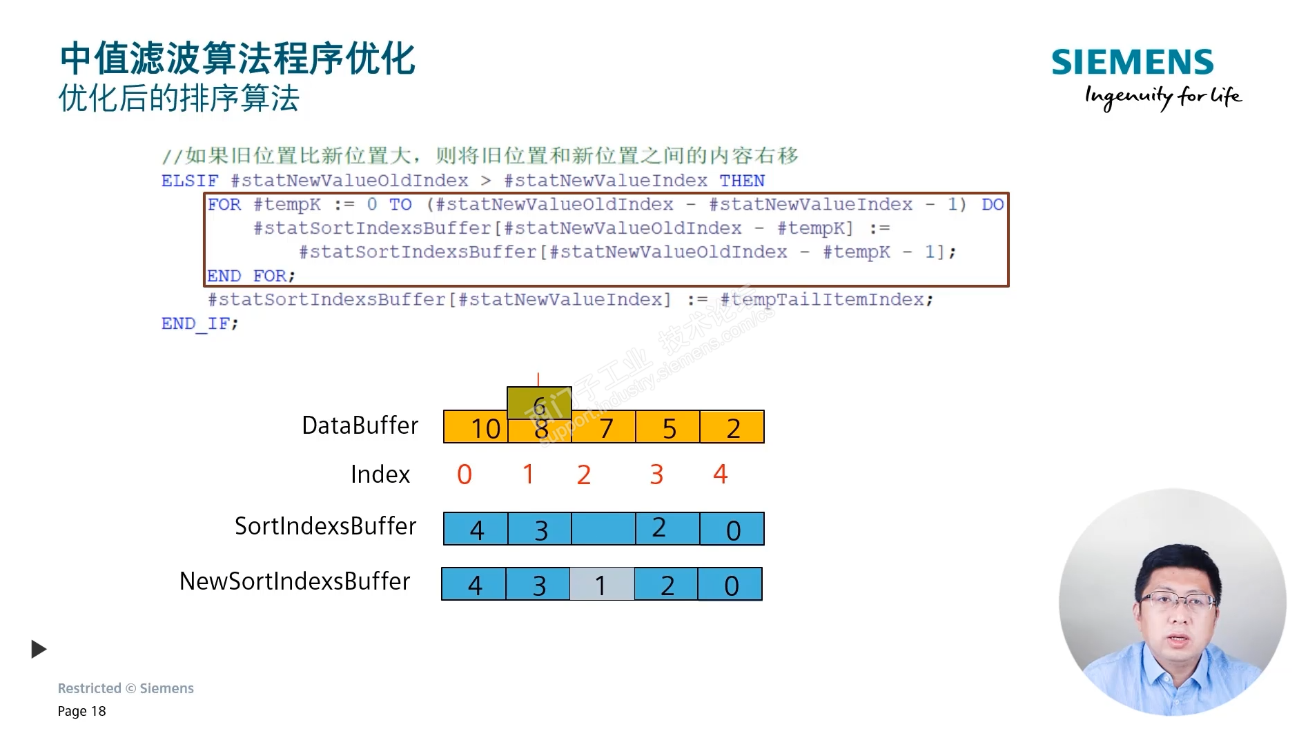

3.移位的这部分程序
 //如果旧位置比新位置小,则将旧位置和新位置之间的内容左移
 #statSortIndexsBuffer[#statNewValueOldIndex] 是旧位置的元素,也就是待操作的最左边的元素,用for循环把旧位置和新位置之间的内容逐个左移
 //如果旧位置比新位置大,则将旧位置和新位置之间的内容右移
 #statSortIndexsBuffer[#statNewValueOldIndex]就变成了最右边的元素,用for循环把旧位置和新位置之间的内容逐个右移
您可以再回顾一下如下课程视频内容,课时32:滤波算法 —— 中值滤波(下)
