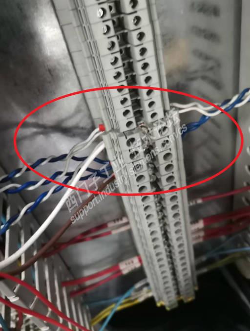

  下午,整理好心情,把这个测试的功分器带到现场,重新连接,检查确认连接极性后,给功分器上电,看到功分器的通讯指示灯有闪烁,返回到HMI设备天然气流量计的数据仍然没有更新,其它电量数据是变化的,说明功分器的流量计数据仍然无法建立通讯。这个功分器我在办公室测试是可以的,唯一的区别是现场设备的RS485通讯连接,图示:
  一种典型的星型连接,虽然对于RS485通讯连接是不提倡的,但是这种连接方式一年多来,通讯工作始终是正常运行的,难道是这个原因,与办公室测试比较也只能是这个原因了,办公室测试都是一对一的连接方式。即天然气流量计连接到功分器的S1的A/B端子,而无线采集数据模块连接功分器的M1的A/B端子,而原plc天然气流量计连接在功分器的M2的A/B端子。区别只是这里的M2端子关联了设备原这些从站,且连接是星型连接的。由于,生产任务紧,实施只能等待到设备换模或者维修间隙再进行。
  想想还是不死心,大热的天,赶来敢去忙碌了快一天了,各自的测试都确认了,到现场连接就是无法建立,窝心的很。转眼一想,试试直接连接的方式,就是把M2的A/B通讯线,不经过功分器,直接连接到天然气流量计的信号端子S1的A/B端子上,看数据变化情况。说干就干,几根导线的连接很快就好了,一番可靠性确认后,再次给功分器上电,到HMI屏上看天然气流量数据,这次居然在变化了,说明通讯是建立起来了,不管怎么样连接是否合理,至少这样的连接可以建立与plc的通讯连接,说实在已经是直连了,再不能够建立连接我都想砸了这些模块了,天气热人的火气也会旺的。
  观察一段时间的数据,运行还算稳定。为可靠起见,我发微信信息给公司同事,让他监控无线数据采集的M1端子通讯数据采集运行情况,很快返回的信息是自下午2点多后,通讯中断一直没有连接成功,这个时间段也应该是我直接连接的那段时间,哎呀呀,通讯啊通讯您老人家怎么难伺候呢?这里刚刚创建连接上,那边又断开了。但是,有一点思路就是原通讯连接的星型连接问题,我一定会找时间把它改为手拉手方式的。另一个可疑问题是功分器是否对这样的星型连接,引起必要的阻抗匹配问题了,同样的功分器一对一测试都是正常的。

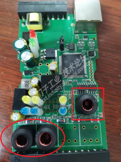

  万般无奈之下,我为确认自己的判断,我打开了功分器内部电路板,发现功分器的S1原通讯信号侧与M1/M2通讯输出侧,均采用耦合变压器实现信号的传递,图示:
  变压器耦合,功分器的原信号侧S1,和分配后的信号侧M1/M2均属于低阻抗连接特性,多回路的并联输入,会使RS485的信号电平拉低而失效,所以,我之前无论怎么样调换信号的极性,通讯一直无法建立也在常理之中的,显然,采用功分器连接在此不符合连接要求了。早先确定的采用功分器分离原其中的RS485信号方案,在此应用不成熟,需要重新确定。
