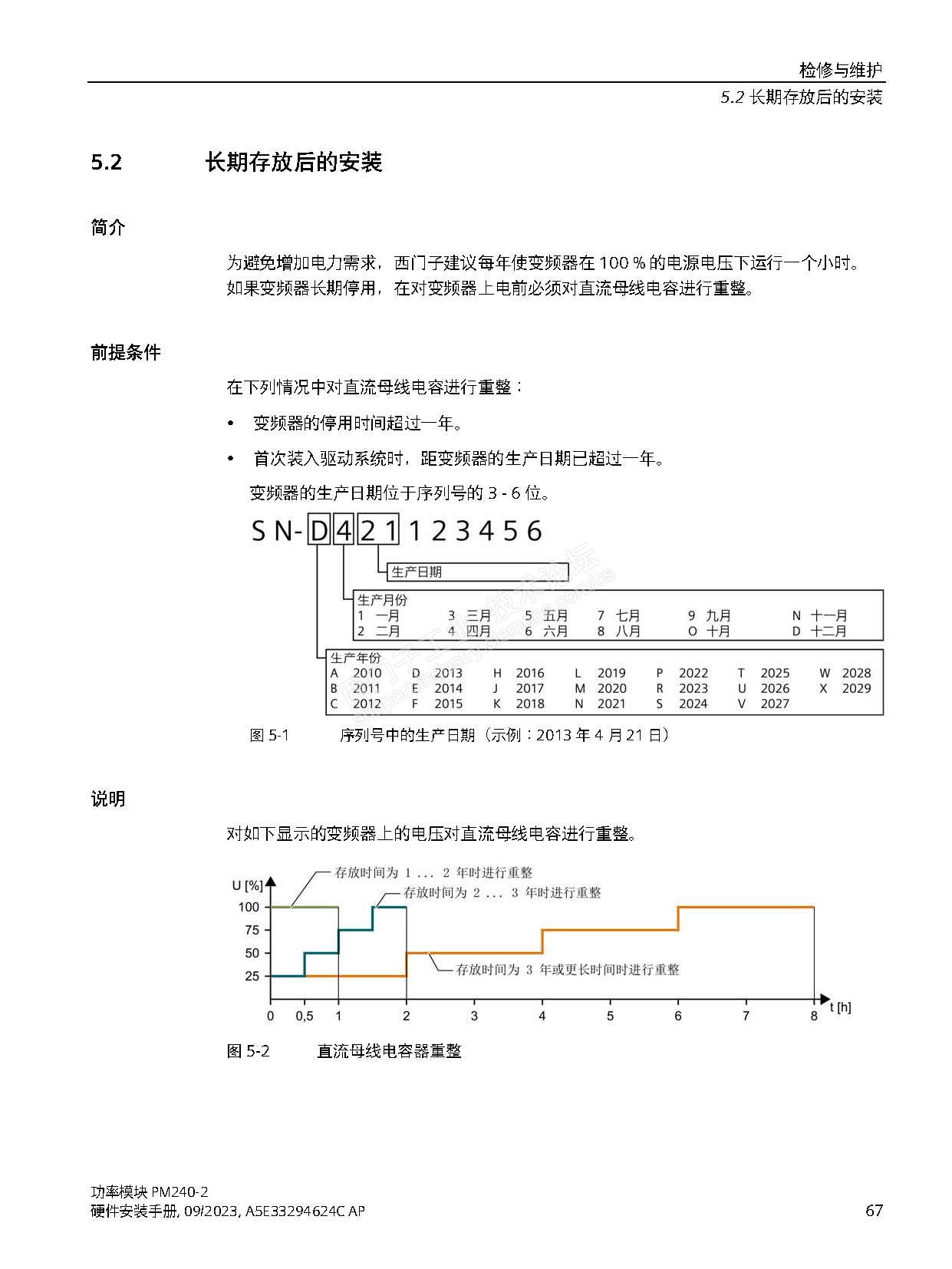

回复:G120,S120,V20这些如果库存时间久了,要不要充电

看图说话:
