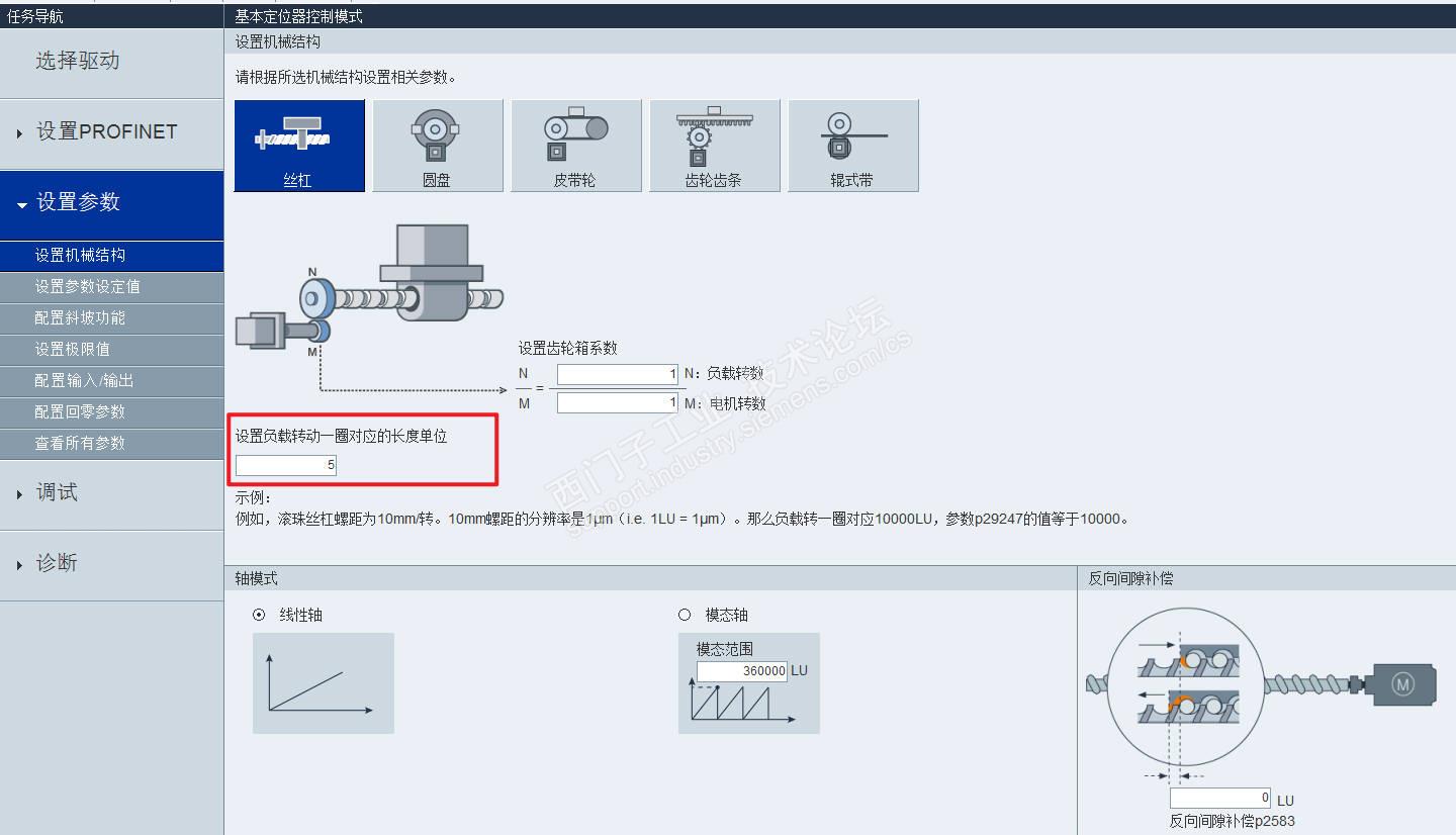

各位大师,求助P29247参数。如上图所示,V90伺服带丝杠,导程5mm。
按照手册,P29247应该是设置5000,1个单位位置值是1mm,但测试结果错误。
现场测试,设置成5,PLC程序中(111报文,284功能块)1个单位位置值是1mm。
请教是哪个参数错误导致的?
