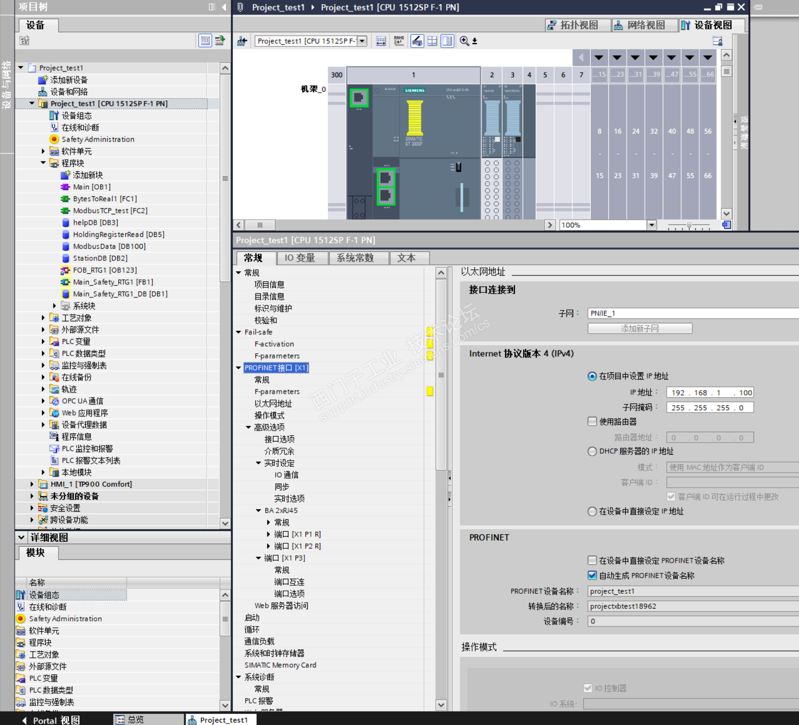

1111
2025-07-07 15:57:44

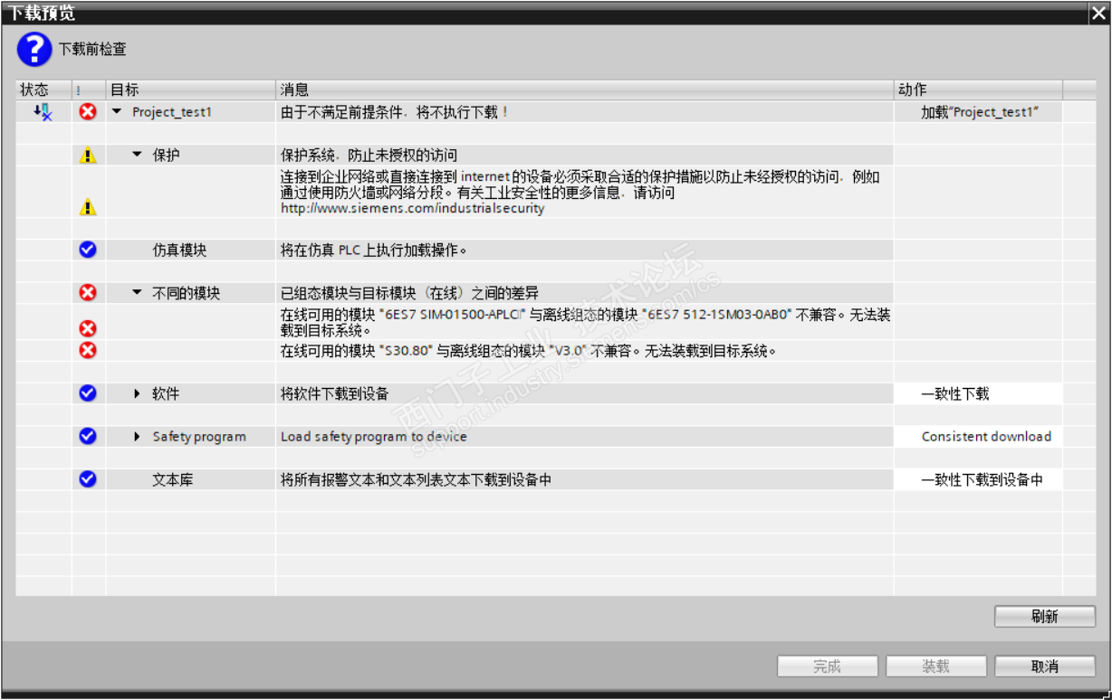

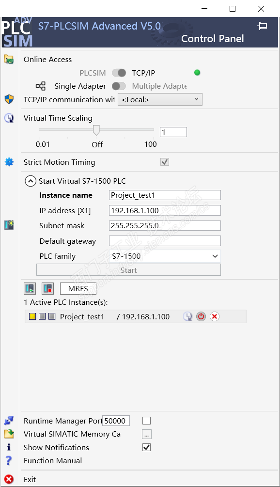

通过S7-PLCSIM Advanced V5.0设置仿真参数之后,在博途界面下载程序过程报“已组态模块与目标模块(在线)之间的差异”,提示的内容是
“在线可用的模块“6ES7SIM-01500-APLC”与离线组态的模块“6ES7512-1SM03-0AB0”不兼容。无法装载到目标系统。
在线可用的模块“S30.80”与离线组态的模块“V3.0”不兼容。无法装载到目标系统。”
