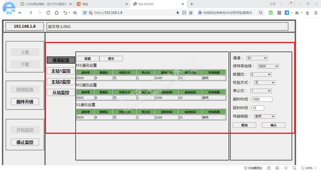

功分器参数分配窗口:
  通过功分器调试窗口,S1、M1/M2各通道的Modbus rtu通讯参数均可以独立设置,这样对于每个通道,无需均统一配置,而可以根据实际的需要自由调整,这样对通讯参数的一致性要求,就可以通过该功分器做到与通讯口的匹配。
