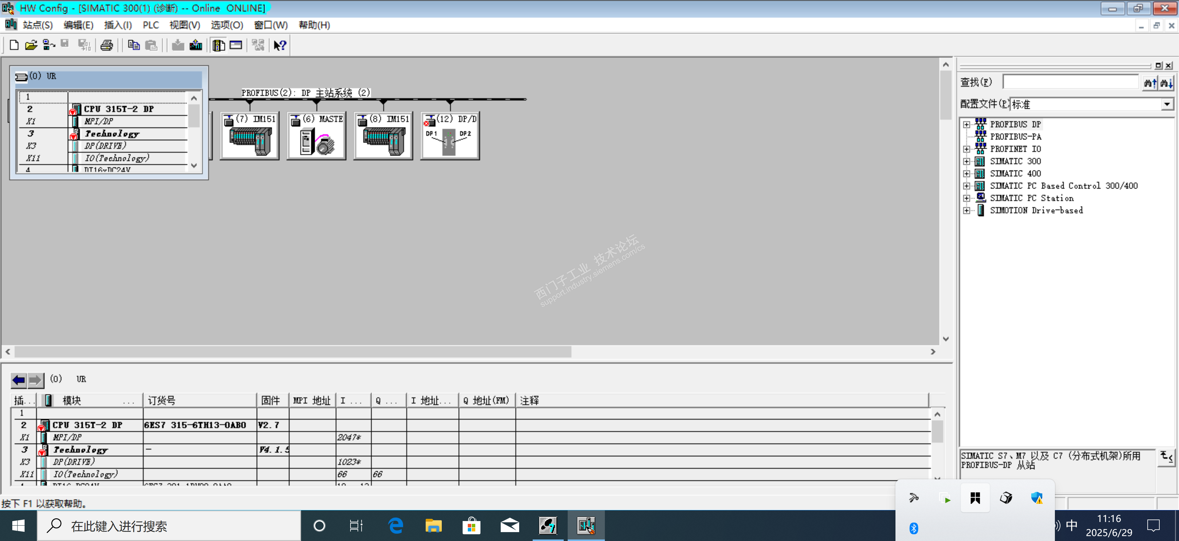

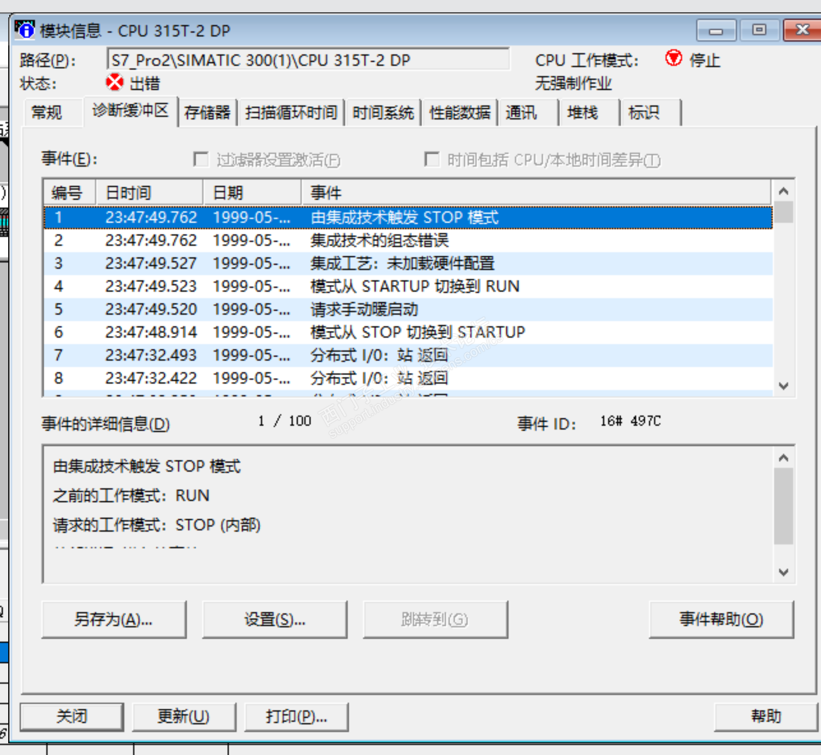

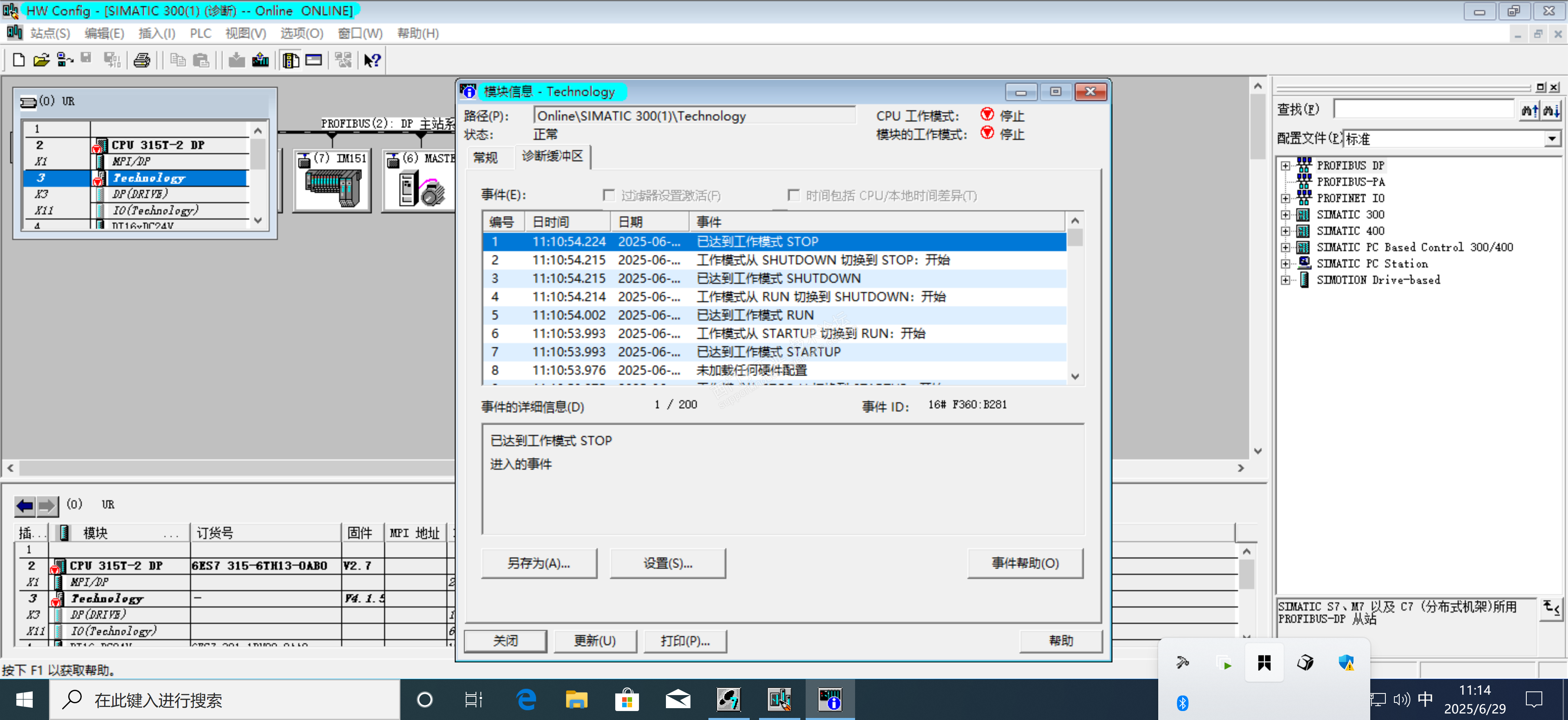

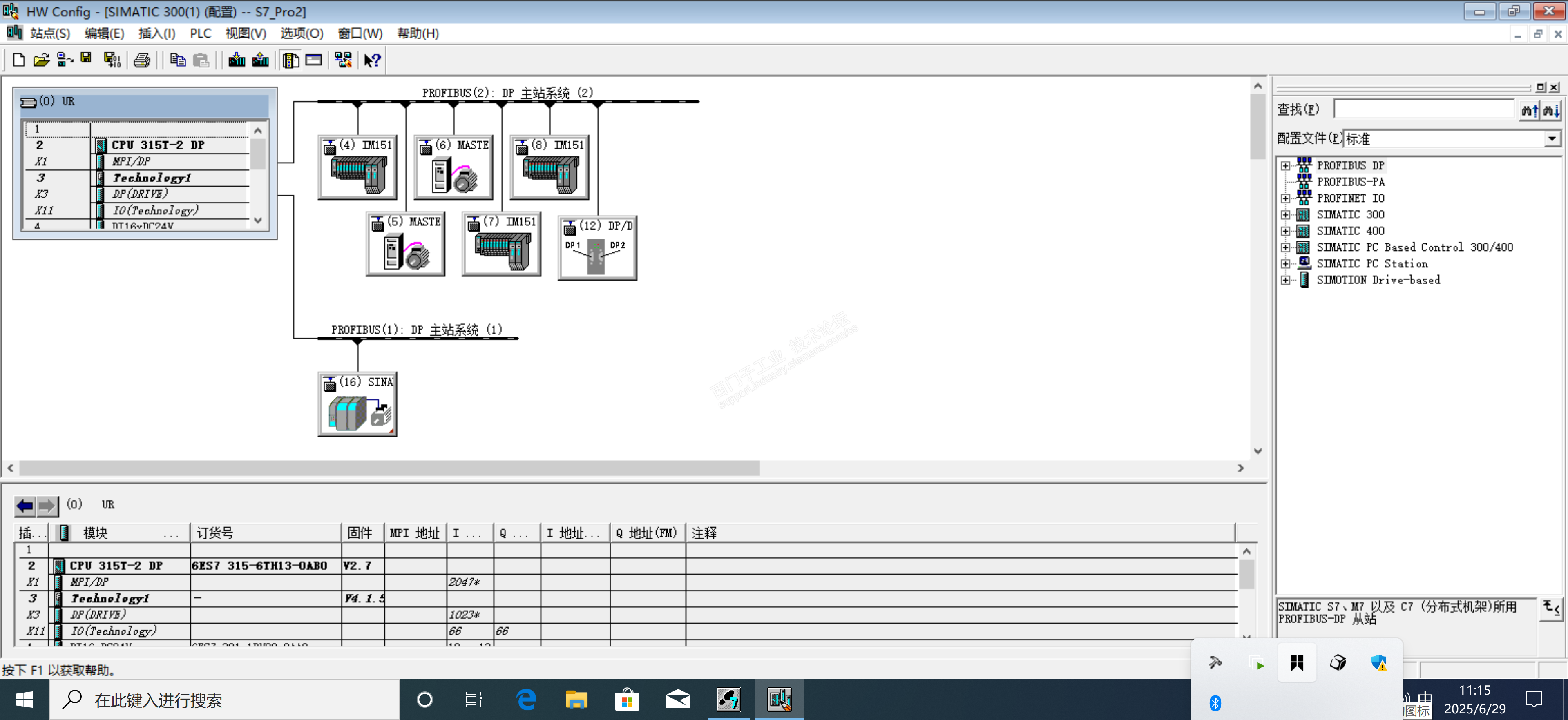

请教大家,我这有个旧机器,CPU用的是315T-2DP,与S120伺服DP通信。因为之前不能读取S120,我就把组态往CPU下载了一次,导致CPU处于STOP模式。手动拨动运行开关和软件暖启动都启动不了。查询故障显示由集成技术触发STOP模式。这个S120是不是只能装S7technologyV4.1啊,
我装的软件是STEP7V5.6中文版+S7technology4.2.
