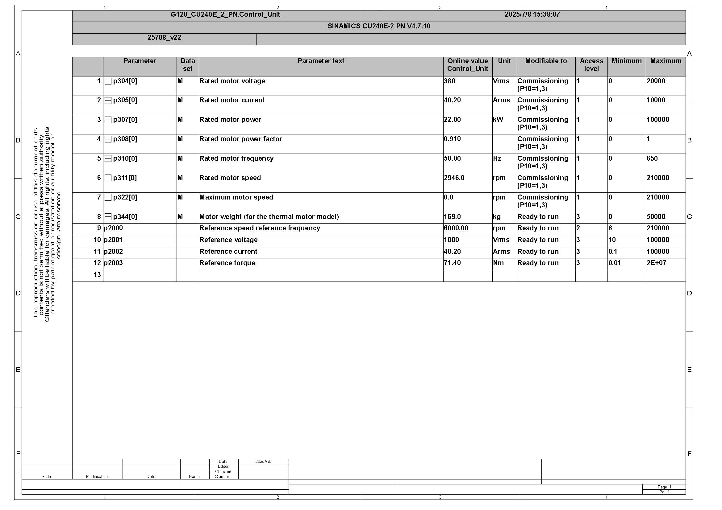

于是,正好有一个交流异步电机需要用G120驱动。于是特意通过调试,看看视频讲座说的是否确实?
项目结构:国产整流回馈电源 + CU240E-2PN + PM240-2
电机参数:见下图示:

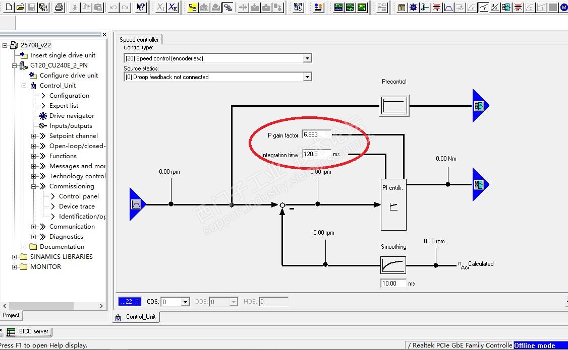

通过快速调速,因为项目采用的是SLVC,所以,我还是在静态内部计算以后,连续做了P1900 = 1。但是,辨识结果没有做干预。直接采纳。见下图示:
像这样的PI参数我过去认为就是有点硬了。系统动态运行过程会有超调和稳定时间长的问题。

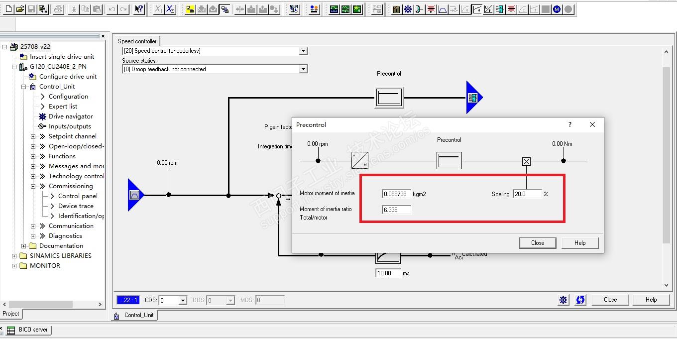

过程布线参数设置,照常输入。并且激活了系统的惯性观测器。如下图示:

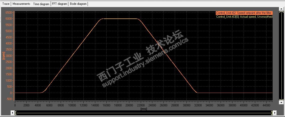

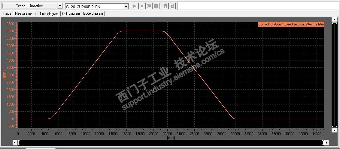

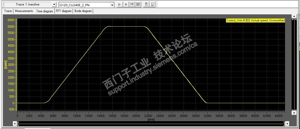

至此,完成了全部的参数设置。为了检验调试结果。用转速设定值r62与转速实际值r63录波确认。系统最高转速6000rpm,直接做加减速与匀速的波形曲线录制。结果如下:
两条曲线在一个坐标系下,工况全程曲线完全重叠。
两条曲线各自的状态:
看到这个结果。无话可说。
