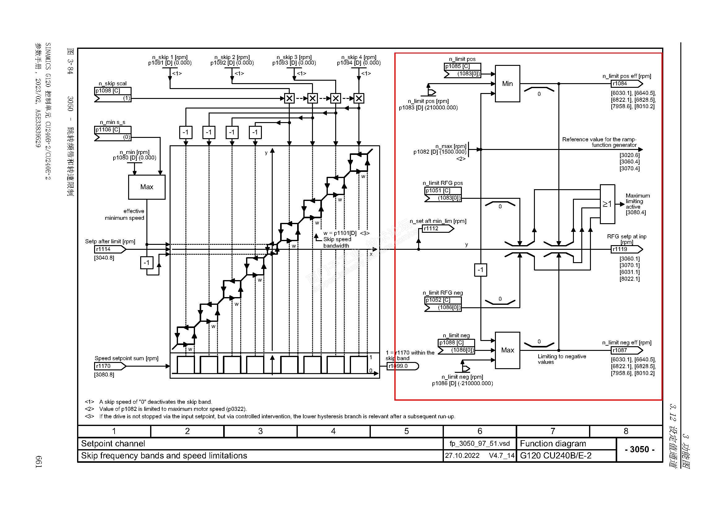

回复:请教 S120 参数 P1037 和 P1038

1037和1038这两个参数,是电动电位计的上升下降限制。你如果用电动电位计,这两个参数会限制你的设定值上下限。注意是电动电位计设定值的上下限。不是系统的最高转速限制。系统里最高转速限制没有别的,就是与P1082X相关的参数限制。也包括P2000。
