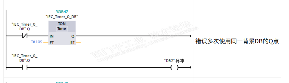

定时器使用规范 有说明
错误多次使用同一背景DB的Q点 不能产生脉冲
https://www.ad.siemens.com.cn/download/materialaggregation_998.html#-998
