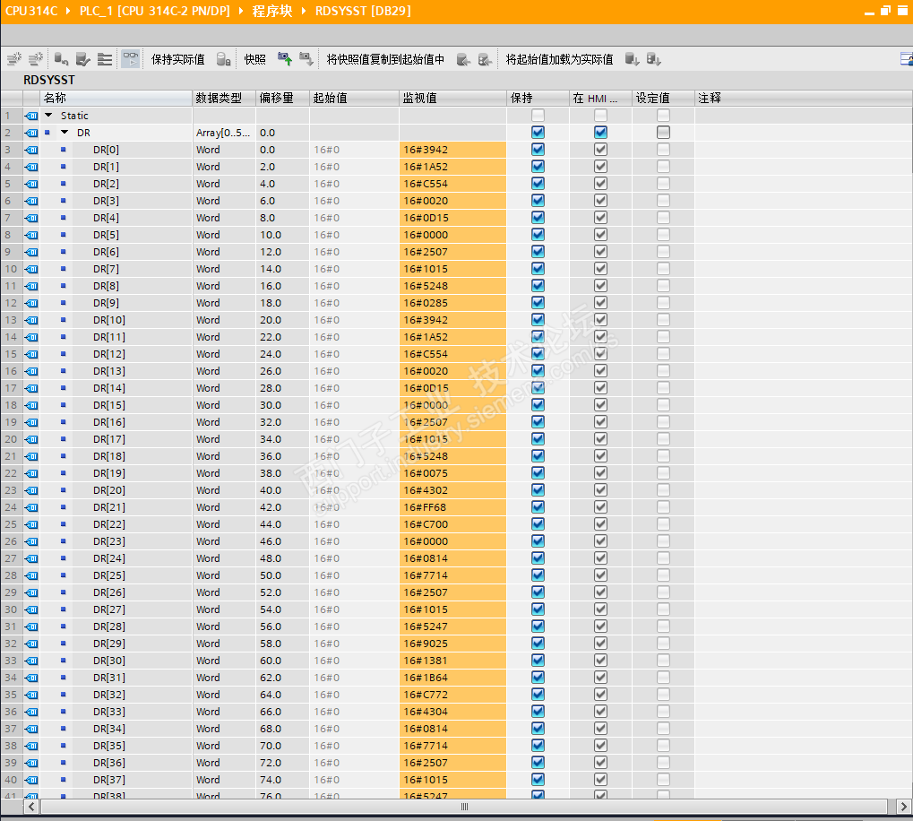

用SFC51可以读回故障缓冲区,但怎么转换成文本呢?对比了一下CPU故障16进制代码,是一致的,但怎么转成文本显示呢?
