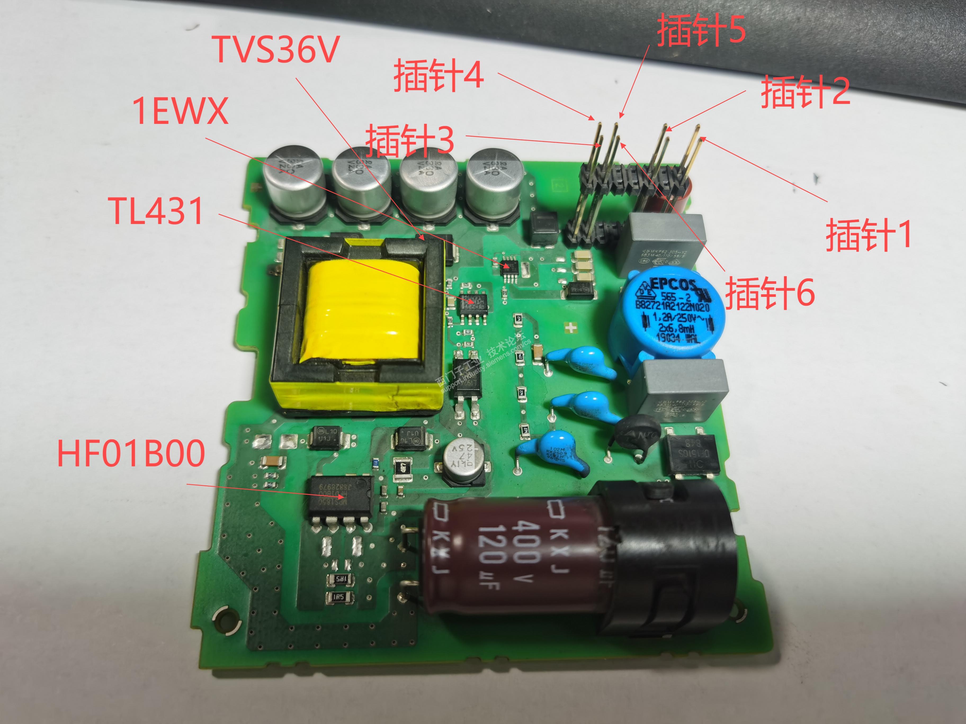

利用空闲时间,将SR60的电源依据实物绘制了出来。现将其分享给大家,希望对大家有所帮助,大家可以互通有无。
拿着10倍放大镜,瞪着老眼昏花的眼睛,看着如芝麻粒大小的元件,一点一点的“扒”板绘图,大家怎么也得点个赞吧。
