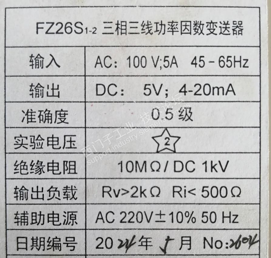

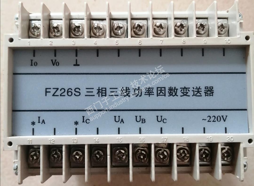

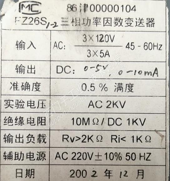

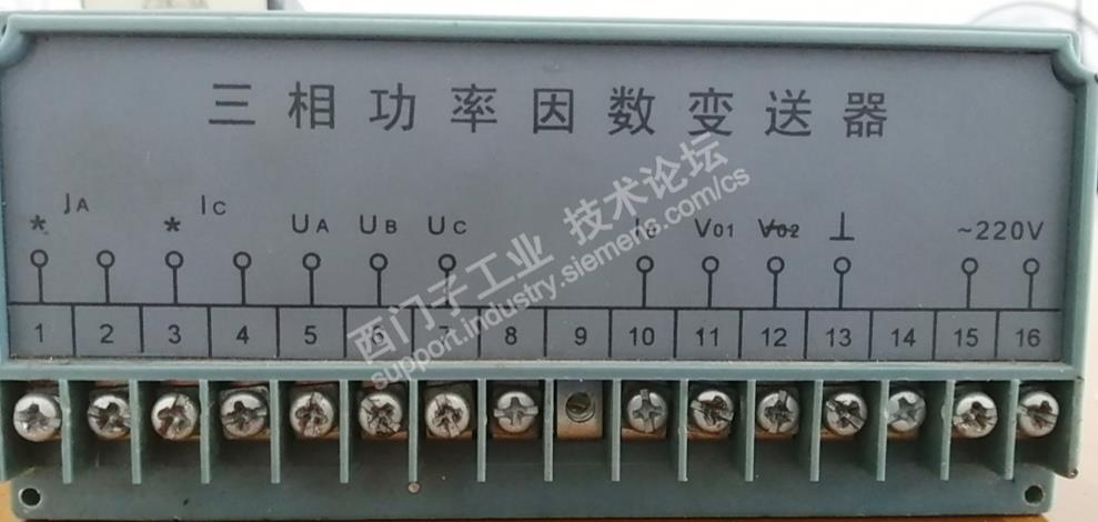

我是小白,求助各位大神,更换功率因数变送器后,6ra70不能调节
678
2025-07-11 08:17:10
上图是原来用的变送器,内部只取A、C相电压。更换下图变送器,内部取三相电压。
更换后6ra70不能调节,求助各位大神怎么解决?谢谢!
