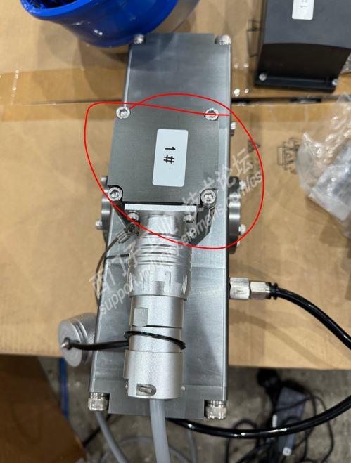

阀门系统(阀门定位器与阀门本体分开配置)由:1、西门子SIPART PS2的阀门定位器(本安型单作用),2、角行程自制夹管阀(单作用),3、外部位置检测模块(应该是一个5KΩ的电位计)组成。
有以下疑问:
1、现有多套完全一样,相同的阀门系统,但是必须阀门定位器与阀门本体一一对应,如果不对应,阀门控制器的位置反馈不正确,差距很大。想问阀门定位器与阀门本体必须一一对应吗?现在我们的工况需要定位器匹配多个阀门本体,如何实现?
2、这个外部的位置检测模块西门子有没有什么型号,我看手册里说可以用3 kΩ、5 kΩ 或 10 kΩ 的电位计,我们后期想买西门子的这个电位计。现有的位置检测模块装在阀门本体(如图1)。
3、现有的阀门定位器上,这个传动比率选择器在中间位置,也就是没选择(如图2),这种情况是怎么标定与初始化的? 外置的位置检测模块不需要调节传动比率选择器吗?
4、这种自制角行程(带外部位置检测模块)如何初始化与标定的?
5、我看手册中说用外部位置检测模块时需要加装EMC滤模块,但是我们现场的控制器并没有加装这个EMC模块,这个不是硬性要求是吗?
