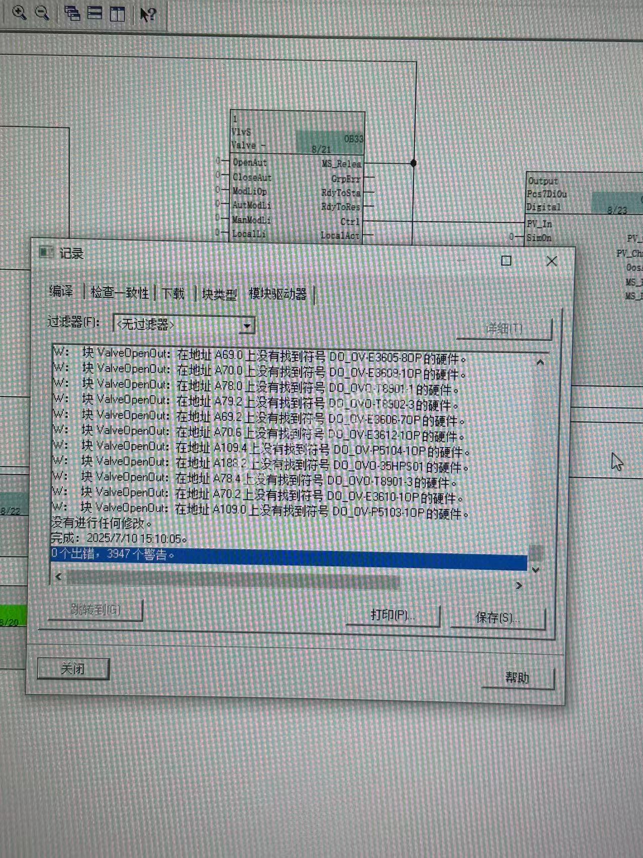

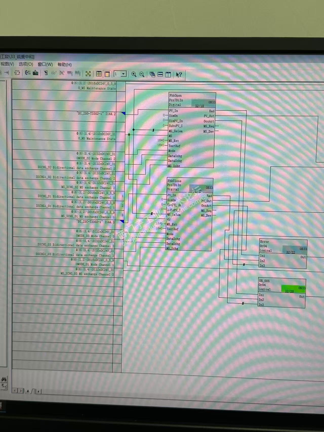

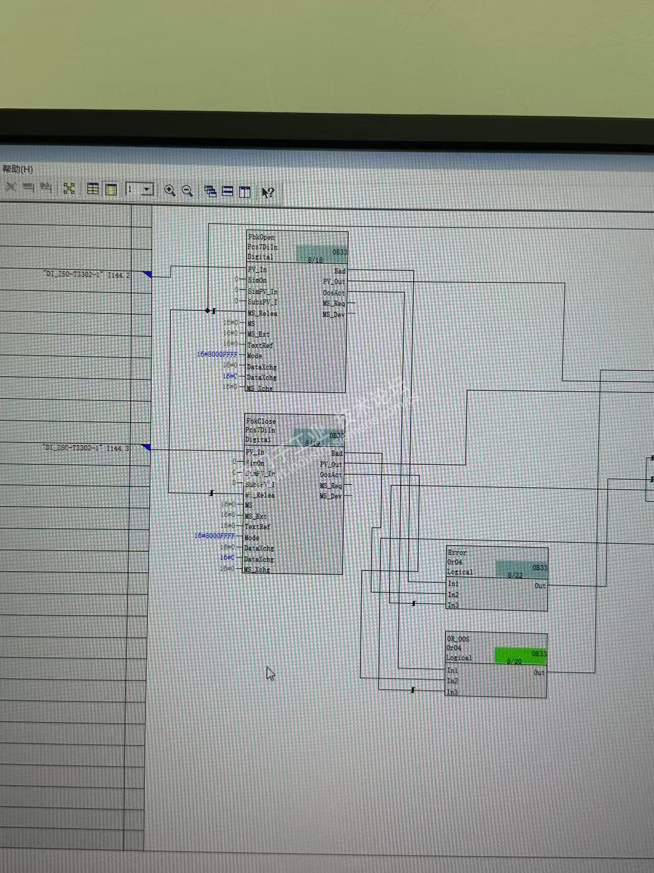

最上面两张图是未升级冗余系统时DI和AI块的CFC截图,下面三张是升级冗余系统后CFC的截图。图中可看到未升级前驱动块的脚与升级后是不一样的。
PCS7 V9.1SP2原单CPU升级到410-5H冗余CPU后其DP使用了IE/PB LINK HA连接原DP站点,系统移植程序CFC编译时发现LINK后连接的模块都没了驱动块,请问西门子有没有好的解决方案呢?
