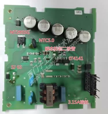

S7-1214C DC/DC/DC电源板:
图片中,部分元器件是我检查过程中,测量击穿后拆除的,等元器件到后,焊接上去测试。
部分元器件还没有到货,等待维修中。
该plc是24V电源误接220V AC造成的,其中,接入220V AC可能造成的致命伤害我会在S7-1200电源板修理中详细分析说明。
