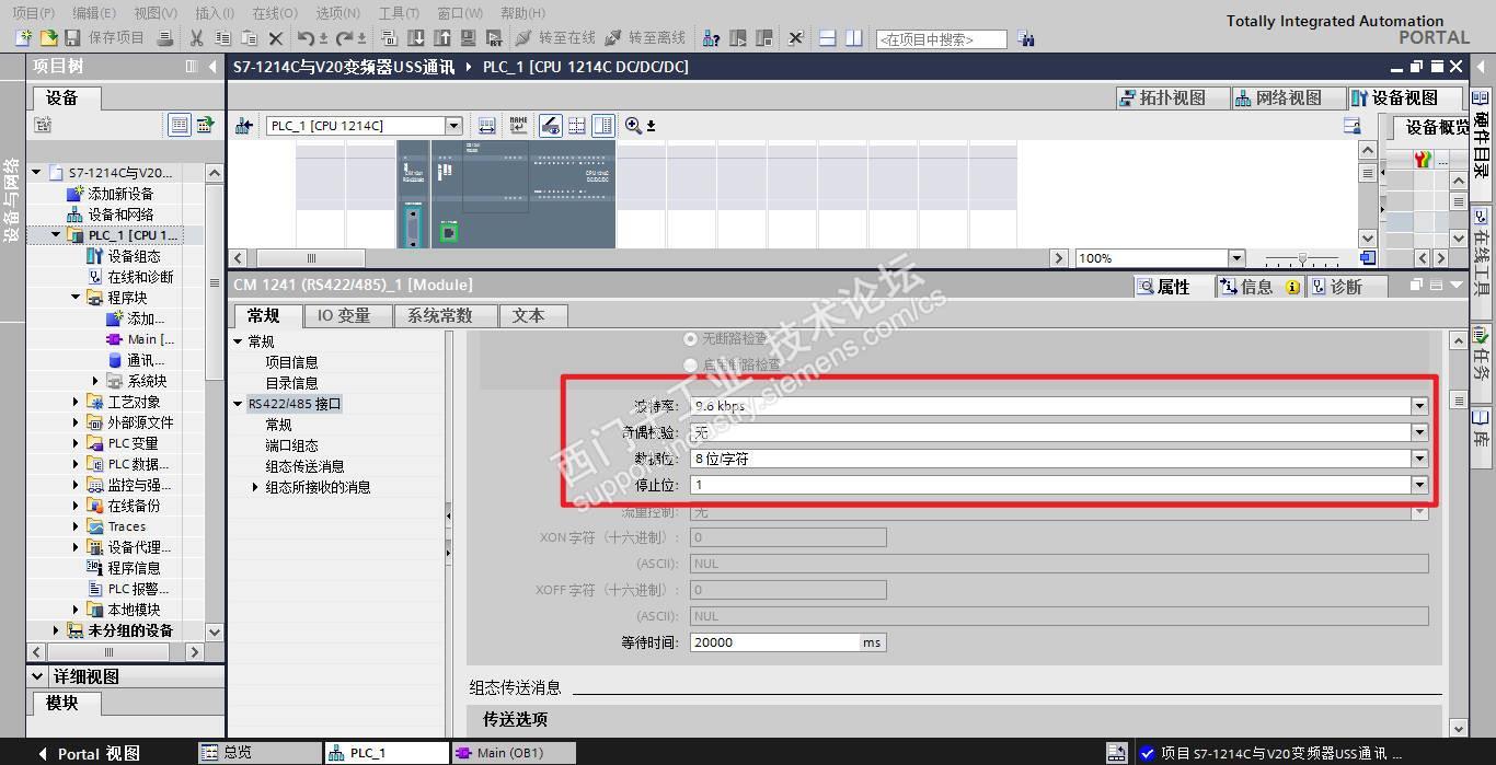

以下是引用WWCWWC在2025-07-14 08:37:17的发言 >4楼
是的。
  对于plc侧没有可以调整校验这个参数管脚,也就是说无需关注s7-1200的校验问题,而相对于V20变频器侧,在与s7-1200实现USS通讯,则要求P2034 = 2,需要调整为偶校验,通讯才可以实现。也是我写这个帖子的理由,让大家在遇到类似问题时,做一个参考。
以下是引用thomas_top在2025-07-13 20:40:08的发言 >1楼:意思就USS初始化...
引用1楼详细内容:
意思就USS初始化用的是偶校验,而且无法修改吗
首先,串行通信中报文数据 起始位,数据位,停止位,校验位,这些物理层的参数,通信双方应设置一致,没有只需单边设置的一说,这是做通信基本的技术常识。
其次,楼主没有去查阅USS通信的相关技术资料,不清楚USS协议的校验位必须是偶校验
第三,不能因为USS指令没有校验位的参数引脚,而忽略对通信模块及通信对象的校验位设置,
这是楼主的硬件组态截图,此处应将校验位设置为偶校验
第四,最后是靠试错得到的这么一个所谓的宝贵经验,说V20做USS通信P2034/P2035是很重要的参数。的确,P2034/2035是V20 USS通信必须要设置的参数,但这应该是在动手调试前已经规划好的,而不是无计可施情况下的意外收获。
