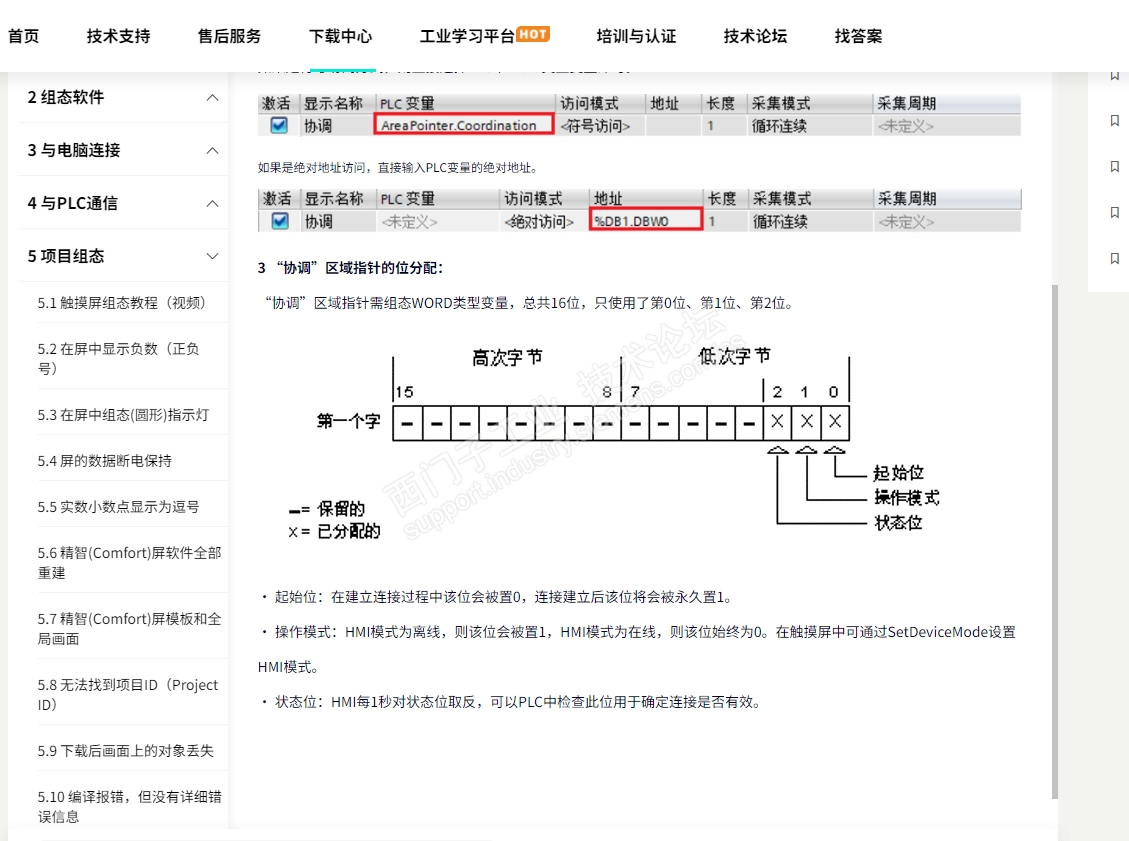

回复:TP1200 comfort通信状态指示
zzzsunrise
    491
    13
注册时间:2022-05-24
发布于 2025-07-15 16:33:12
2楼
通过区域指针功能可以直接实现判断HMI连接状态
https://www.ad.siemens.com.cn/download/materialaggregation_1071.html#-1071
