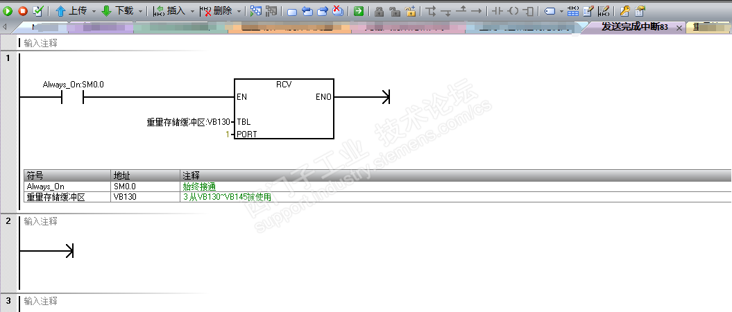

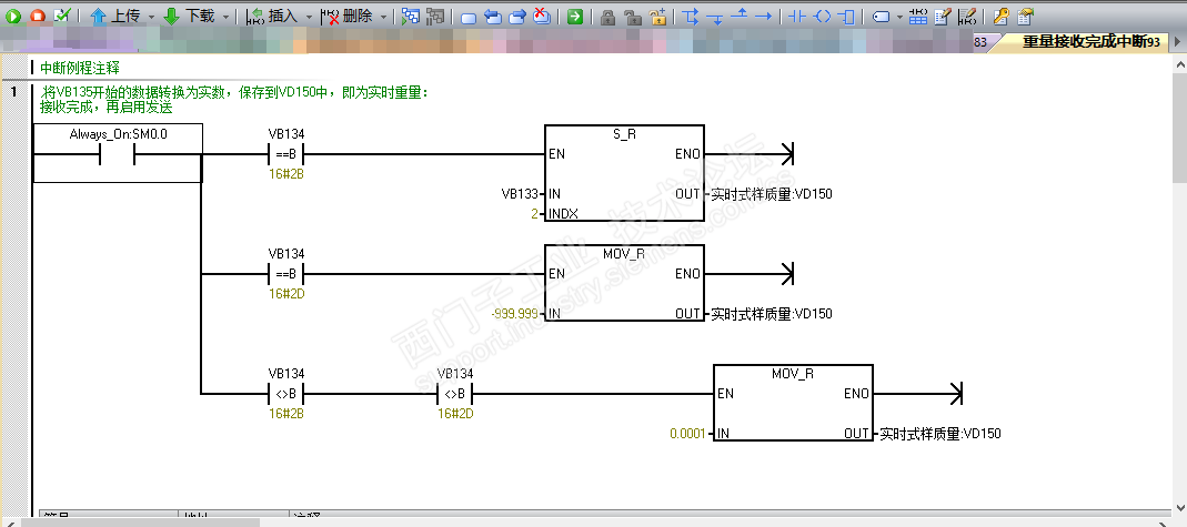

回复:SB CM01模块和天平RS232自由口通讯
姜将将将
    17
注册时间:2024-03-26
发布于 2025-07-15 18:01:18
2楼
以下是引用阳春节拍在2025-07-15 16:47:13的发言 >1楼
没细看你的程序参数,感觉你是发送完成必然触发接收,然后归零没有消息可接收,卡这儿了。
应该是得写接收超时释放信道的程序
嗯,这是发送完成和接收完成中断,我感觉也是卡在接收环节了,走不出去;您说的释放信道的程序,该怎么写,发送T之后,延时一点时间禁用中断,过会儿再重新启用可以吗?
