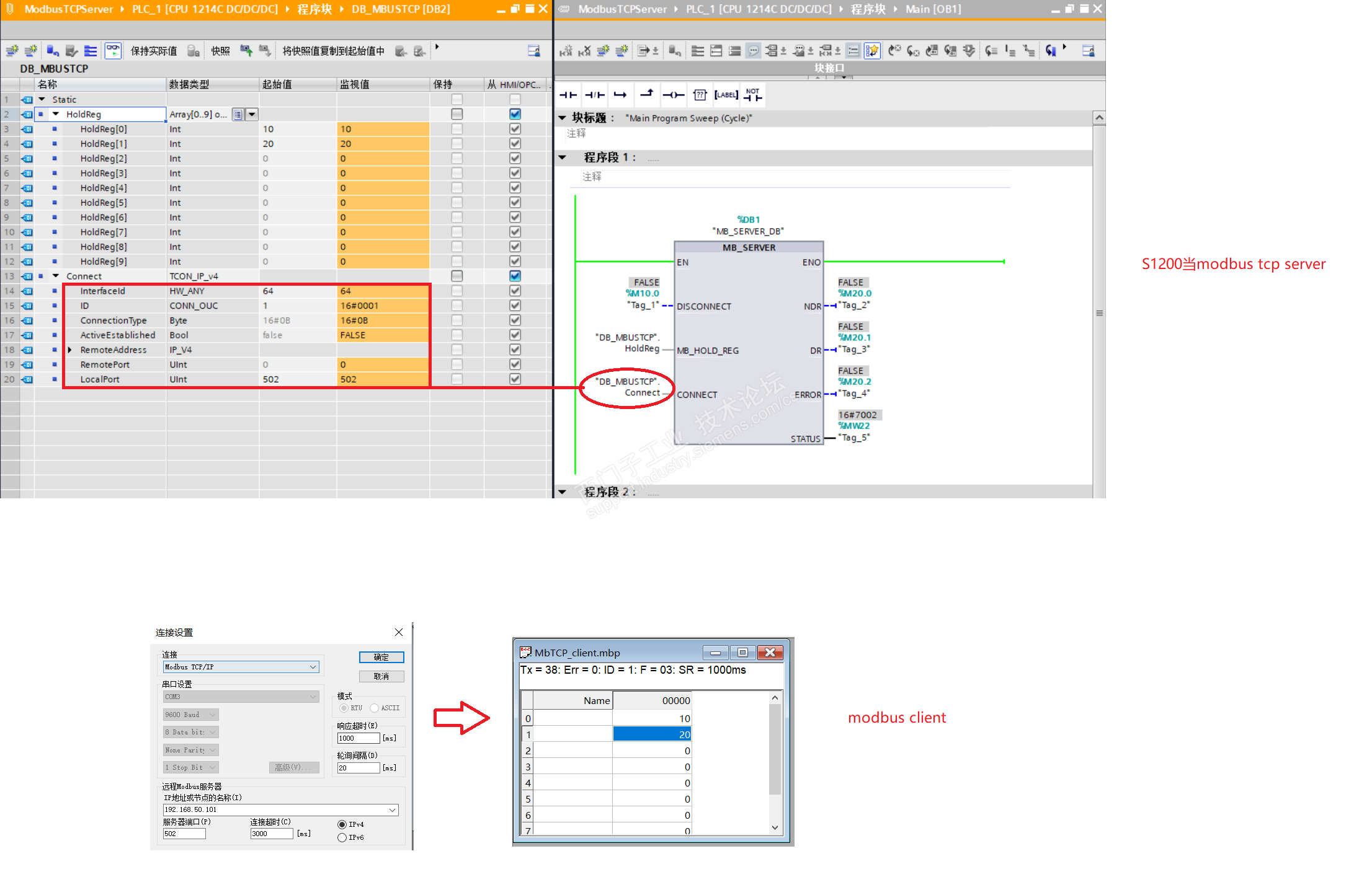

回复:S7-1200作为Modbus TCP/IP服务器,用modbus调试助手通讯一直报16#809B
手机用户20220726475726
注册时间:2022-07-26
发布于 2025-07-16 09:28:55
7楼
CONNECT 参数看着没有问题。我以前的测试示例是没有问题的,你可以参考看看
