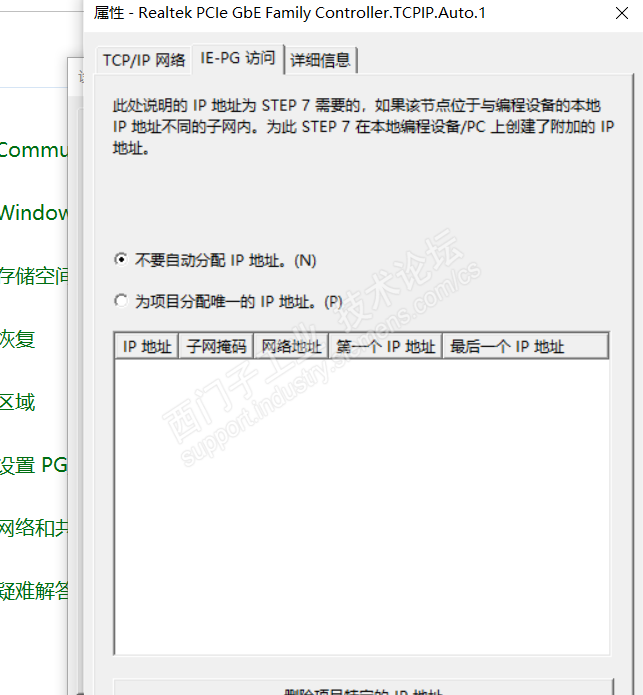

以下是引用haijun168在2025-07-15 16:44:31的发言 >10楼
sweeper tool工具卸载2.8、3.0,并且勾选清除S7DOS,然后重新安装2.8,还是没法解决这个问题。。。。。
以下是引用dsahfk在2025-07-14 08:39:18的发言 >9楼:这个选项需要打钩,...
引用9楼详细内容:
这个选项需要打钩,他会把那个PG接口自动删掉,然后再重装V2.8,那个PG接口就自己回来了,之后选择一下网卡就好了,我是这么修好的。不知道你的可不可以...
以下是引用haijun168在2025-07-12 09:24:46的发言 >6楼:除了勾选上面不推荐...
引用6楼详细内容:
除了勾选上面不推荐的,其它都清除后再重装,问题还在。。。卸载时PG接口没看到,需要人为卸载?
以下是引用dsahfk在2025-07-11 17:17:56的发言 >1楼:用2.8安装包里自带...
引用1楼详细内容:
用2.8安装包里自带的那个sweeper tool工具,把所有东西卸载掉试试,包括那个PG接口的那个,之后再重新装2.8
改改这个选项试试 有没有用  改完后电脑重启
