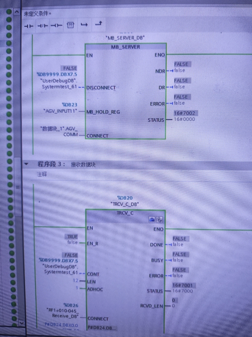

西门子1517下挂一个1543连接IOT,现在AGV使用Modbus TCP也用IOT网络通讯不上
713
2025-07-16 17:35:32

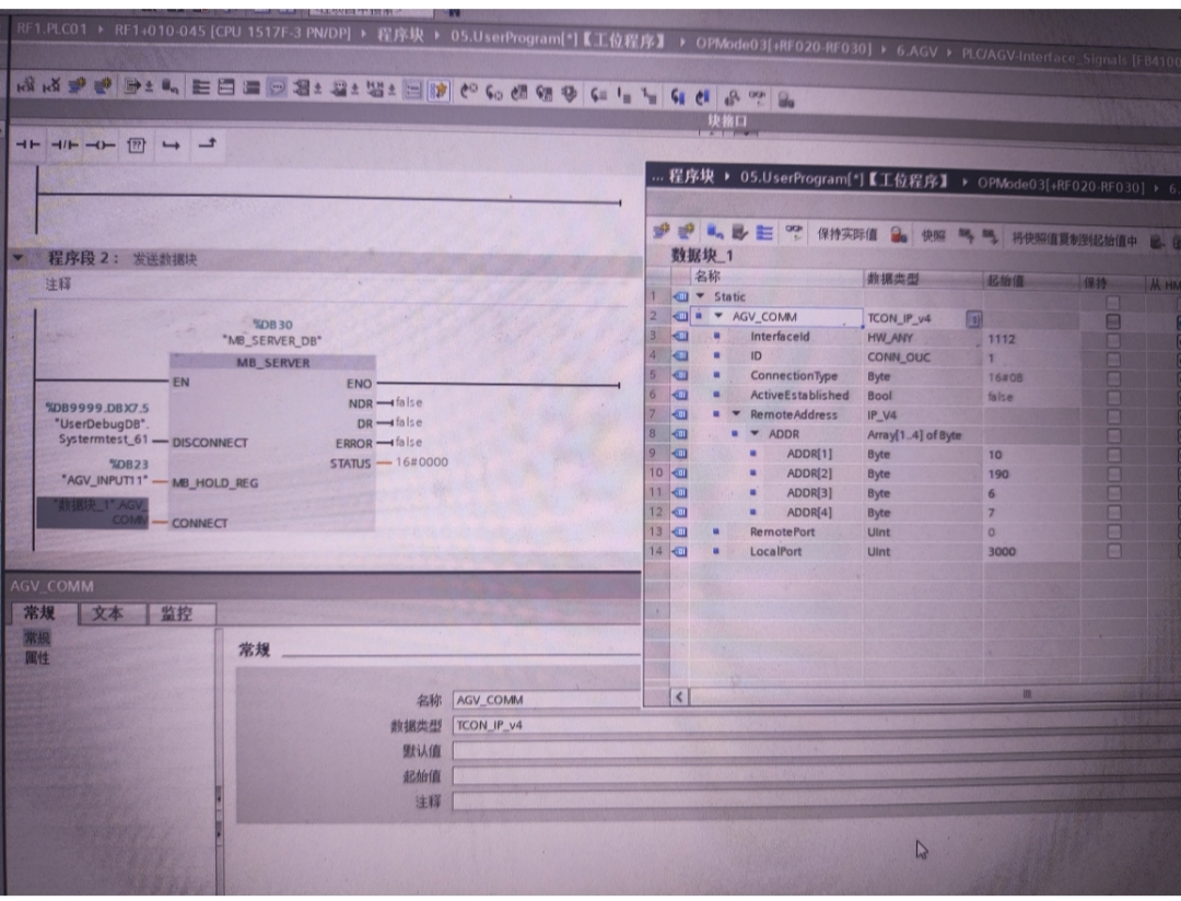

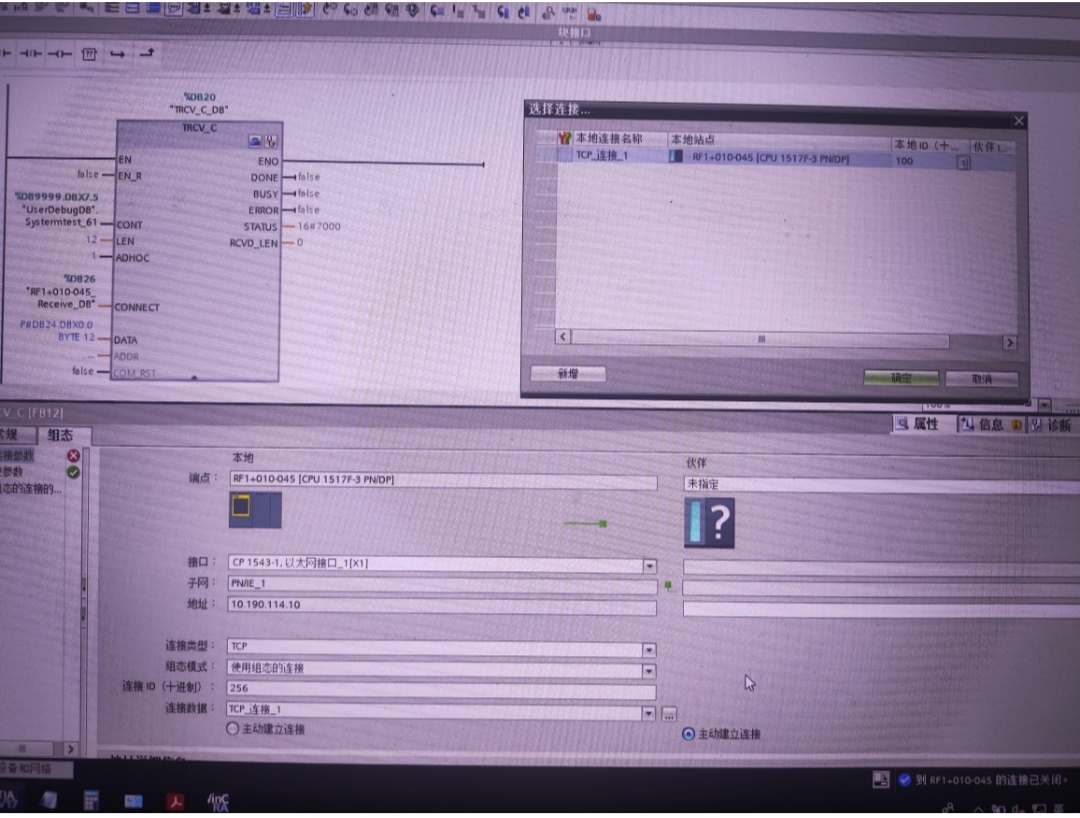

现场西门子1517下配了一个1543模块。这个1543模块已经和IOT网络 TCP/IP正常连接。现在需要增加AGV通讯网络。AGV协议是Modbus TCP。想为了减少布线的麻烦。将AGV网络开放权限。也使用IOT网络。
1543模块网卡:10.190.114.10
AGV服务器:10.190.6.7 端口是8090
网络可以互相ping通,而且将一台笔记本的IP地址,子网掩码,网关,DNS信息设置成和1543网卡一样的配置后可以查看到对方远程的服务器端口8090是开放的。
但是在本地程序中增加通讯块无法联通到远端服务器。
试了很多通讯方法,都是7002。TRCV-C的连接参数还是一个 X 也不知道因为什么。
请求各位指点迷津,谢谢。
