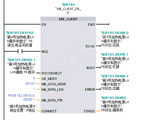

回复:Modbus_TCP通信的读模式104对应的寄存器地址应当如何改?
昔日如诗
    838
    10
注册时间:2018-04-17
白金 白金 如何晋级?
发布于 2025-07-17 15:22:48
读到参数了,04功能码依然写成0,地址100要加上30001,变成30101,就成了,如下图
