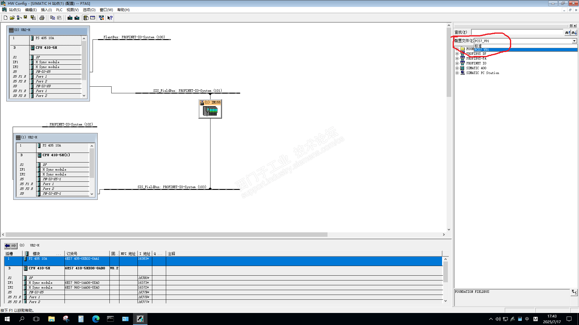

突然让我想到以前遇到的一个问题。见截图:
请问楼主,你在硬件组态的时候,“配置文件” 是 “PCS7_V91” 吗?
如果 只有在 “配置文件” 是 “标准” 时才能找到你所说的 ET200SP 硬件对应的 I/O 卡件,那就恭喜你,PCS7 V9.1SP2 版本就不再支持这些硬件了!你还只能像图中所示的给对应的每个 Pcs7AnIn、Pcs7AnOu、Pcs7DiIn 和 Pcs7DiOu 块的 Mode 和 DataXchg1 管脚进行手动设置。好像还没有别的好方法!
