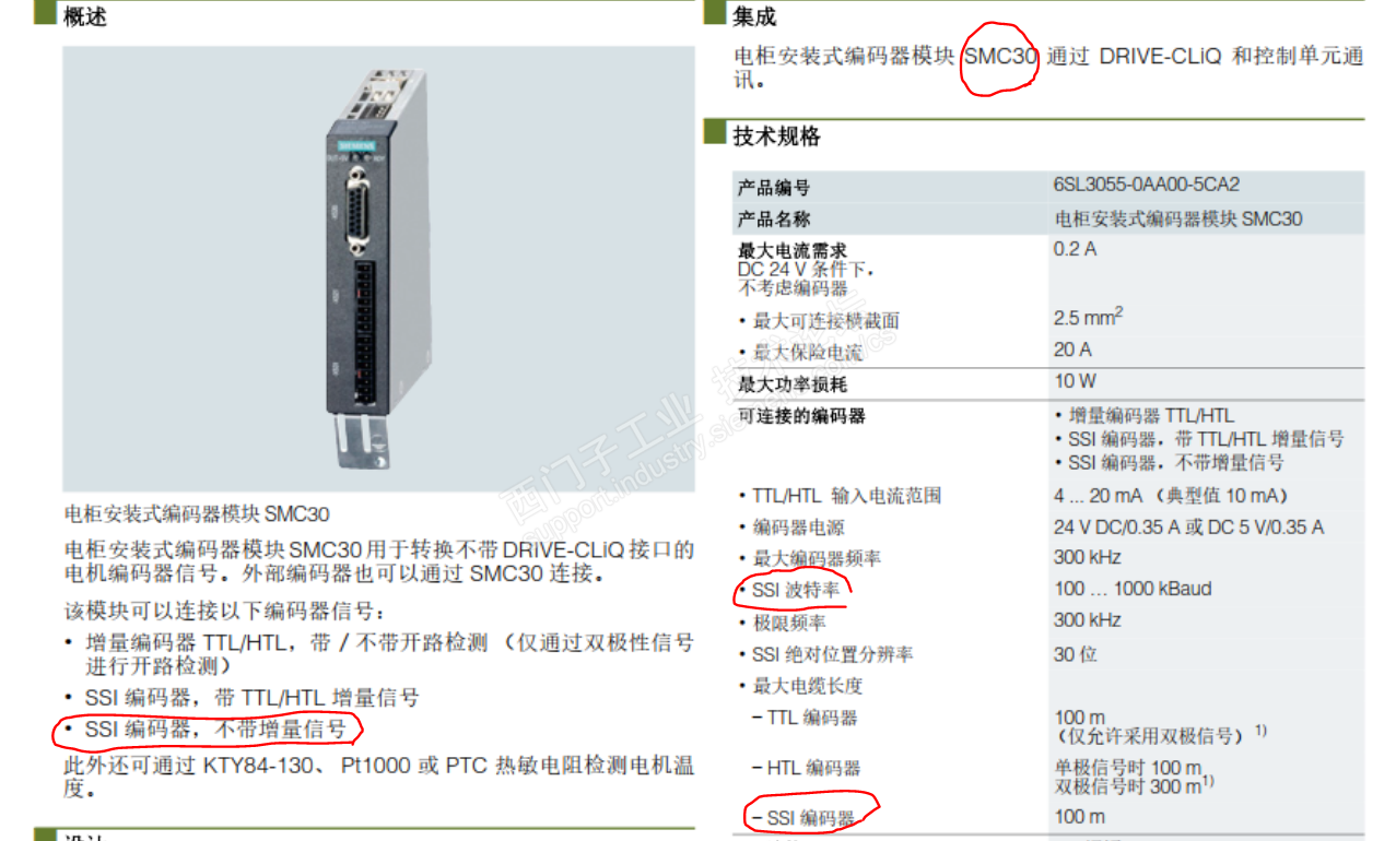

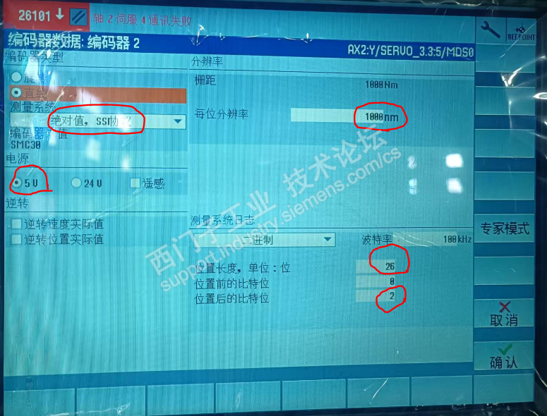

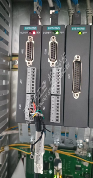

最近我公司为了节约成本,使用国产的SSI绝对值磁栅,应用调试如下:
  1.    磁栅的相关信息:

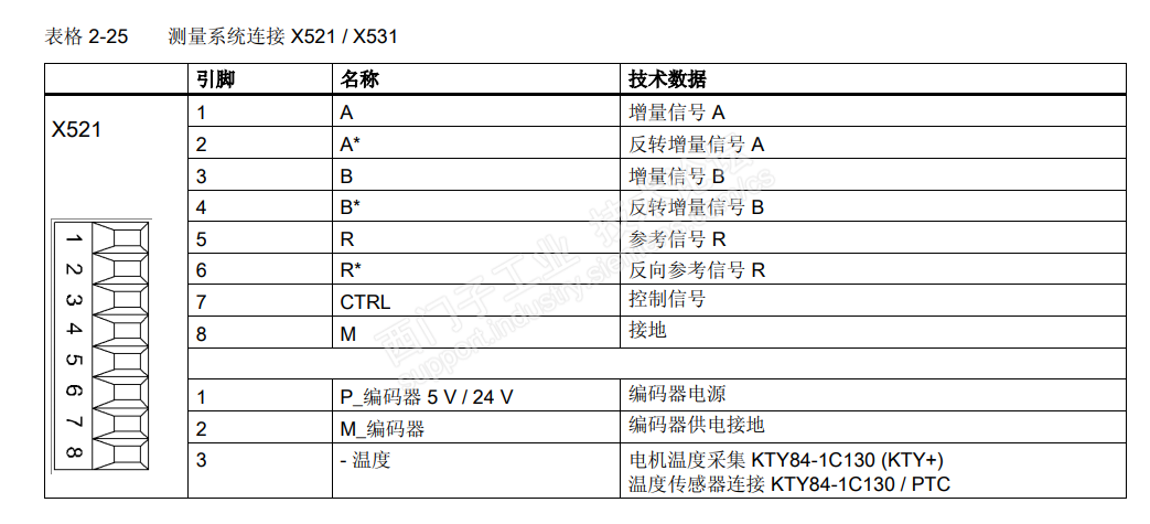

  2.    编码器模块的选择,根据磁栅的资料,这里要用SMC30模块,我们来看看SMC30的相关信息:

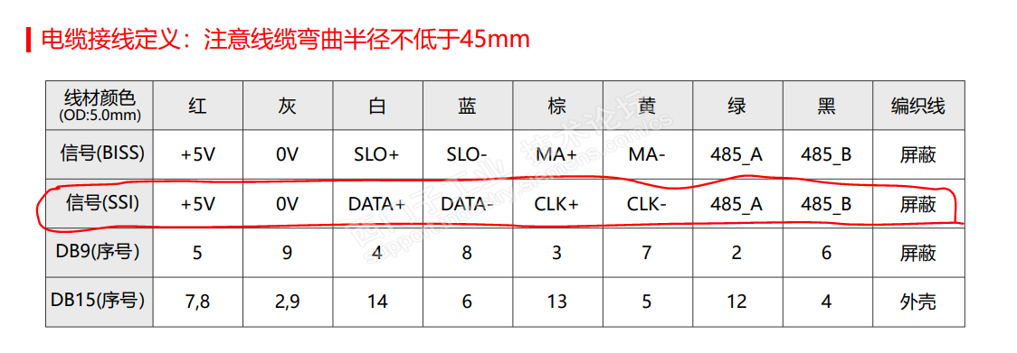

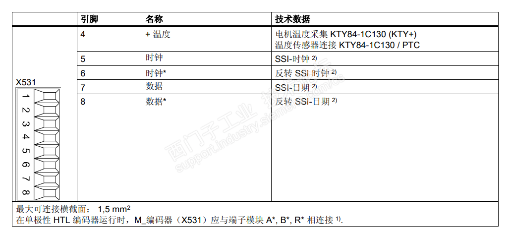

  3. 4.  接下来我们接好线

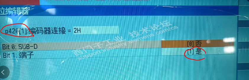

    5.  进行编码器配置如下:

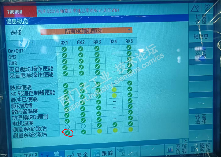

    5.  检查磁栅是否连接好
    连接成功,因为网上没有关于磁栅的帖子,分享给大家。
