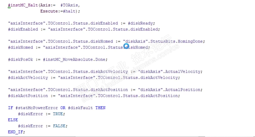

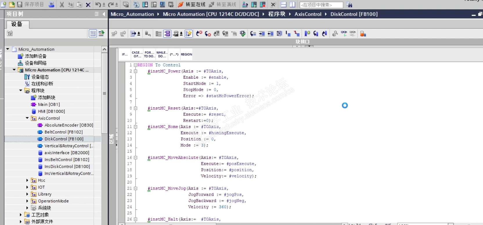

1,为什么***张图片使用的变量是“diskAxis.XX”,不可以使用FB接口的TOAxis?
