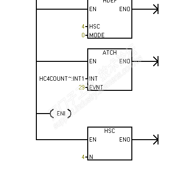

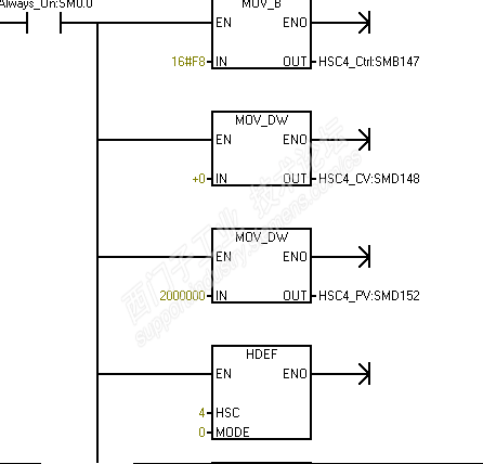

以下是引用莘莘学子在2025-07-24 09:36:57的发言 >10楼
把你的高速计数器这块程序贴出来看看,另外如何清零的
以下是引用东方孟荣在2025-07-23 12:00:08的发言 >9楼:做了中断,一中断传0...
引用9楼详细内容:
做了中断,一中断传0就报错,一中断就报错
以下是引用莘莘学子在2025-07-23 11:45:38的发言 >8楼:你是不是测量滚筒式...
引用8楼详细内容:
你是不是测量滚筒式的速度?
如果是,那么你为什不做中断,传值清零?
以下是引用东方孟荣在2025-07-22 14:17:20的发言 >7楼:6小时前正常,6小...
引用7楼详细内容:
6小时前正常,6小时后看门狗超时了,是一段测速程序
以下是引用莘莘学子在2025-07-22 13:08:04的发言 >6楼:什么程序能把扫描...
引用6楼详细内容:
什么程序能把扫描时间拉到382ms?这个程序还能用吗?超过100ms的程序都没办法用了。
以下是引用东方孟荣在2025-07-21 12:55:29的发言 >4楼:测出来382ms
引用4楼详细内容:
测出来382ms
以下是引用李岩在2025-07-21 01:33:52的发言 >2楼:赶脚这个办法有...
引用2楼详细内容:
赶脚这个办法有可能不行。因为看门狗超时会导致CPU转入STOP吧,CPU都STOP了,你的检测程序就不会执行了。
用的中断事件29复位
