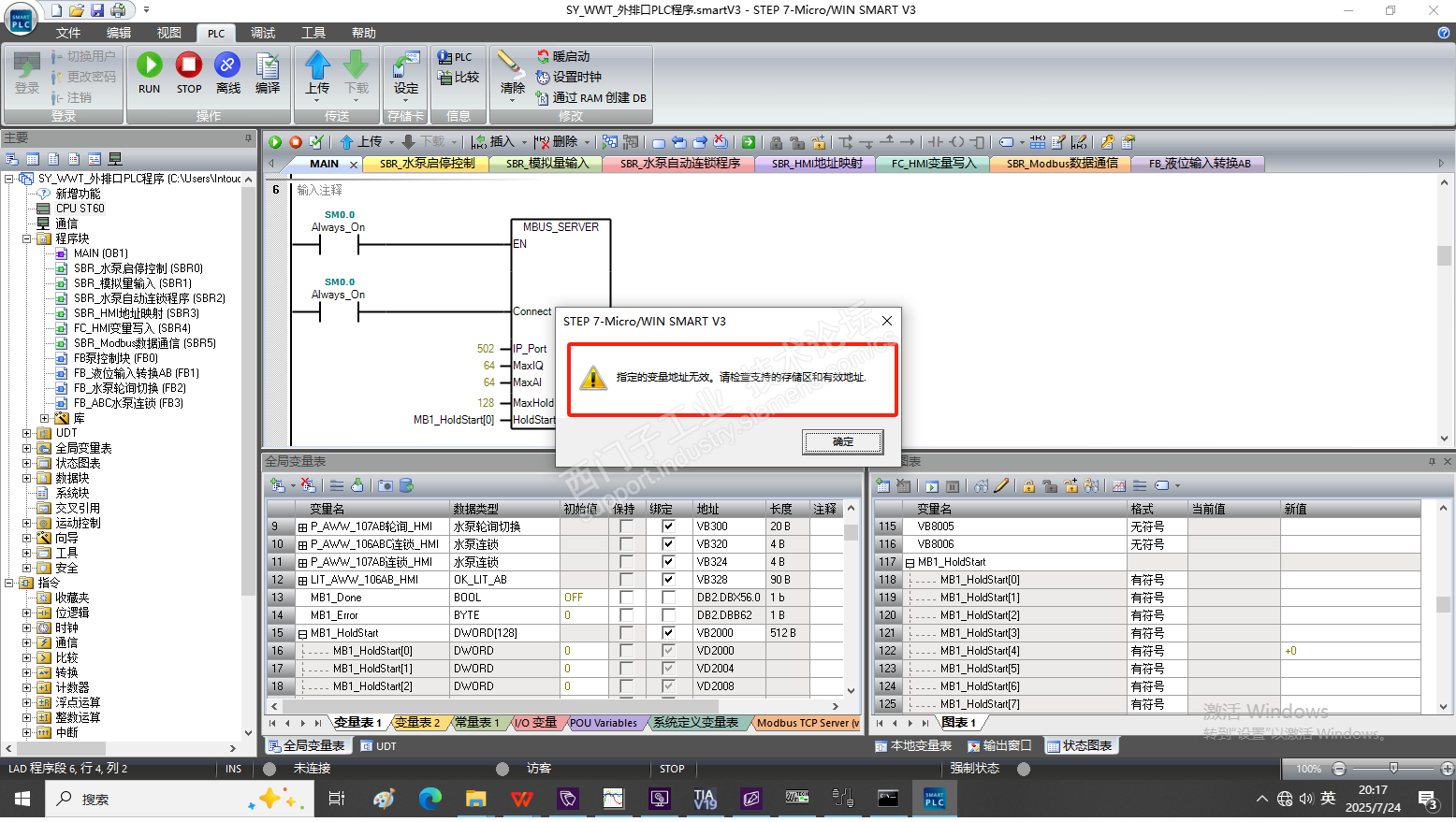

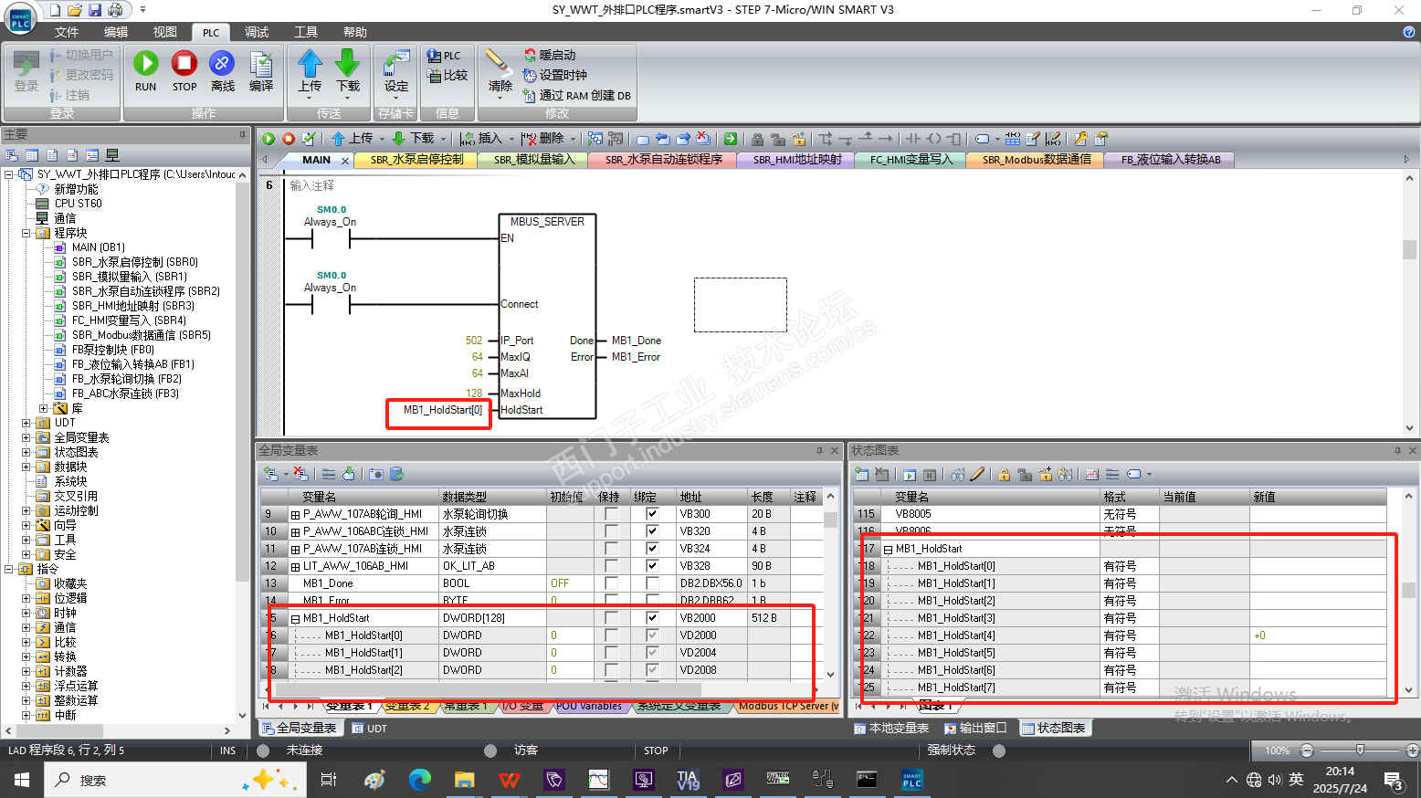

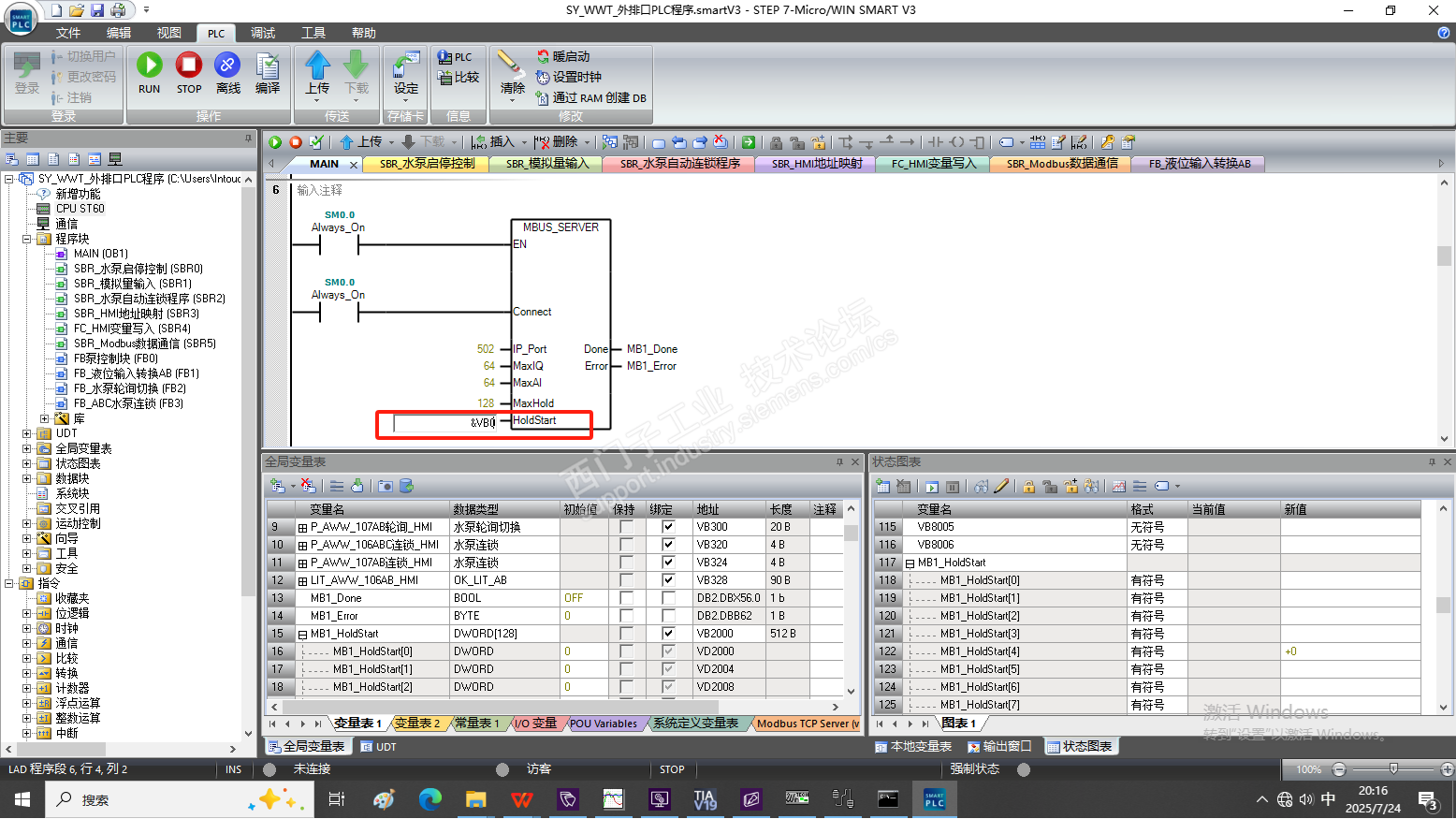

我这边把图片重新上传了一下,烦请各位大佬指点一下。
其中报错的是我在HoldStart里填的是&VB0 地址才报的错,但是我使用旧版本软件V2.8时,却不会这样。所以才觉得是不是新版本软件有bug。 而且CPU固件版本是3.0的,无法降级,只能使用V3版本软件。
