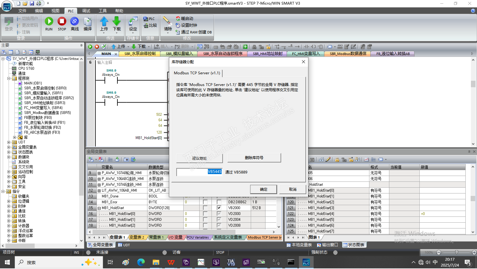

Smart200 V3.0 软件MB_SERVER指令bug
986
2025-07-24 20:55:53
我使用step7-Microwin SmartV3软件对200smart进行编写Modbus Tcp程序时,使用MBUS_SERVER指令,发现HoldStart这个引脚数据帮助里是写的DWord,推荐用&VB0,但实际使用时会报错。我通过建立数组变量MB1_HoldStart 128位DWord数据组,填写进去后编译正常。下载程序后,使用modbus测试工具测试通讯,发现数据结果与我监控的数据不一样。起始地址VB2000 。在此请教各位大佬,是我配置哪里有问题吗?还是这个V3版本软件存在一些漏洞。感谢大家了!!!
