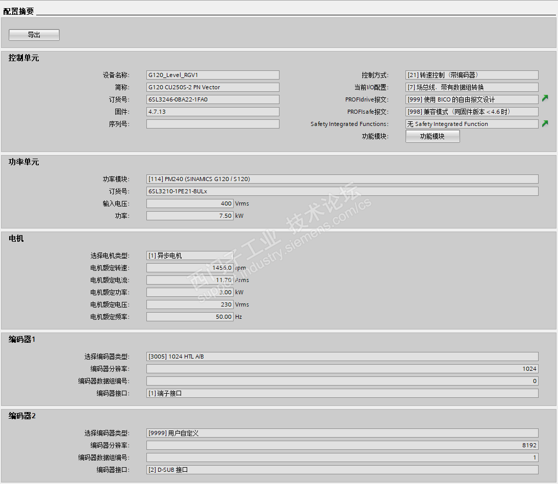

水平移动异步电机
G120 CU250S 双闭环控制方案

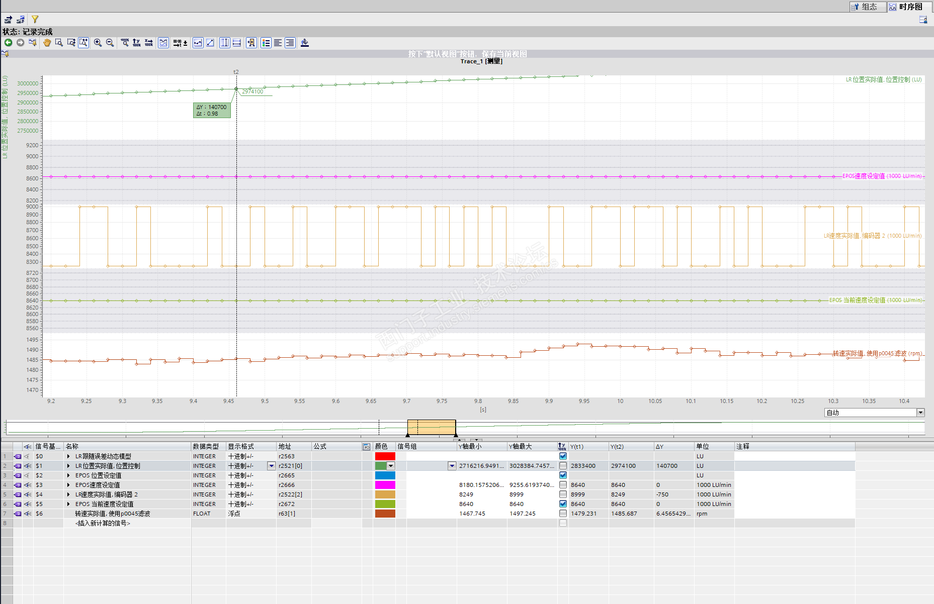

      通过Trace实际位置曲线,并未出现位置反馈突变的情况,位置控制方向正确,加速度较小,运行过程中电机旋转、行走轮旋转正常。所以排除了原因1-5。

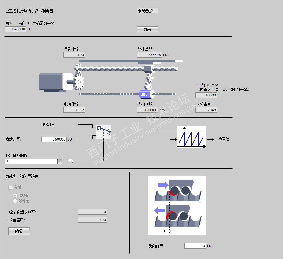

            因设置的每10,mm 的LU 为 10000 (P2503=10000)所以得出 1mm/s = 60 1000LU/min。通过机械参数计算得出RGV速度约为1400mm/s。 对应 84,000 1000LU/MIN 。可知 84000 1000LU/MIN 对应电机转速 1456rpm。
机械装置中的丝杠螺距为直径*π*1000=250*π*1000≈785398LU

      通过TraceLR实际速度反馈(R2552)和实际转速反馈(r63),在给定速度8460 1000LU/MIN 时,电机转速就已经达到了最大转速。然而P2571是84000 对应最大转速,正好相差10 倍。

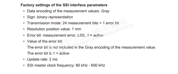

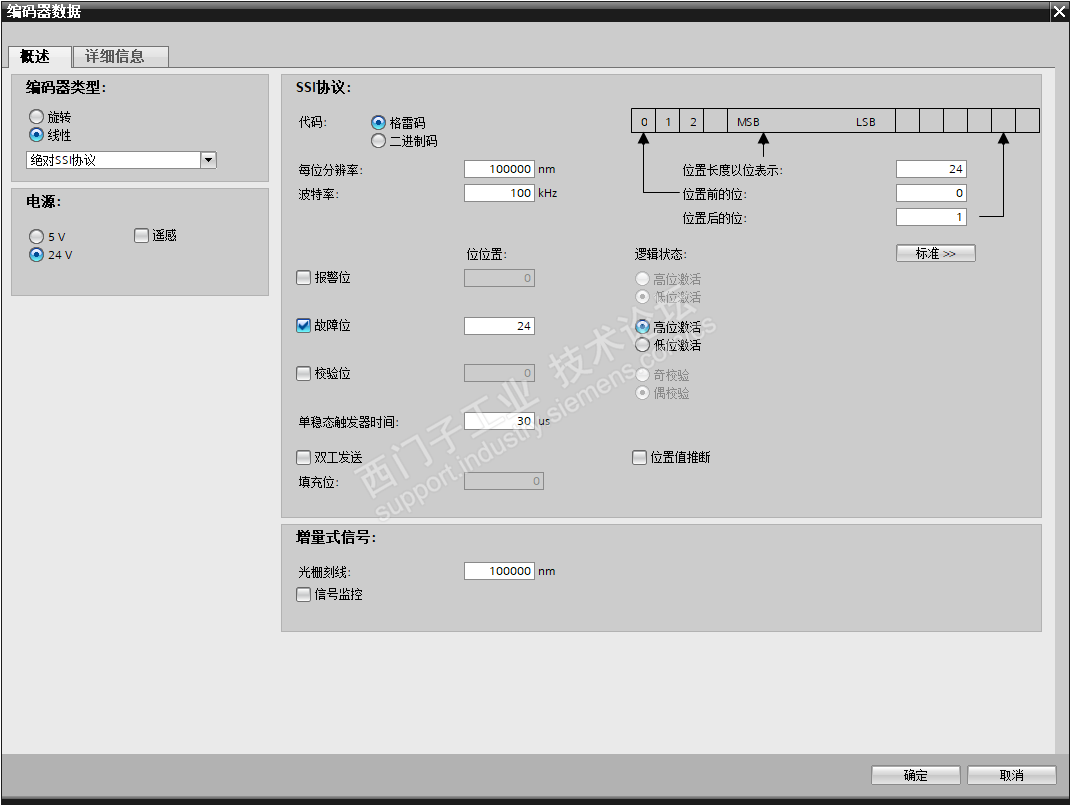

检查位置编码器配置,通过劳易测BPS307i手册,SSI接口数据为24数据位+1个错误位,
至此不知下一步该如何排查
配置在下图
