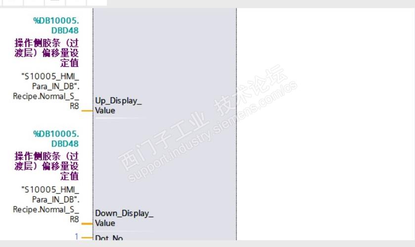

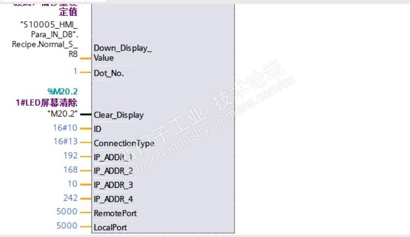

1、点阵屏只设置了IP、端口、波特率、CRC,无GSD文件,怎么实现通讯的,有那些指令,可以调用,二次封装FB如下:
