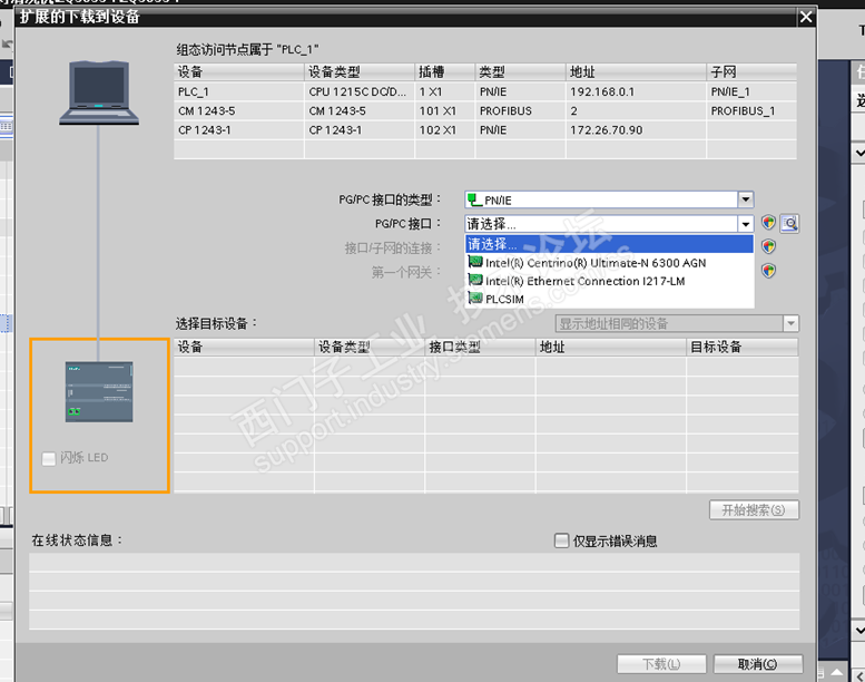

看图显示PG/PC接口为PLCSIM,如果不需要仿真就直接切换成现有的网卡.
