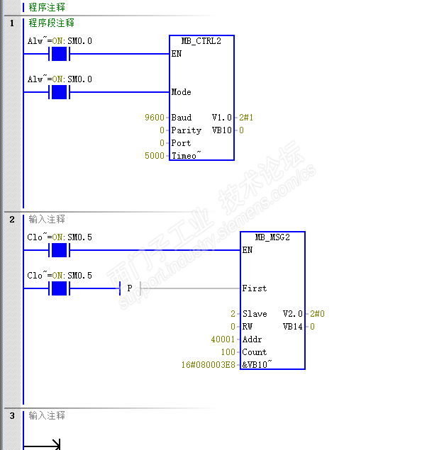

回复:485通讯 没接从站程序也不会报错吗
石头记O
    45
注册时间:2020-06-15
发布于 2025-07-29 09:45:52
3楼
以下是引用莘莘学子在2025-07-28 20:45:53的发言 >1楼
没有接从站当然会报错。
以下是引用石头记O在2025-07-28 16:17:42的发言 >0楼:因为用200smart485 ...
引用0楼详细内容:
因为用200smart485 跟一个气体探头通讯读不到数据 用modcsan能读到
我用的是plc本体的九针口 我把九针口拔了程序也没有错误代码
