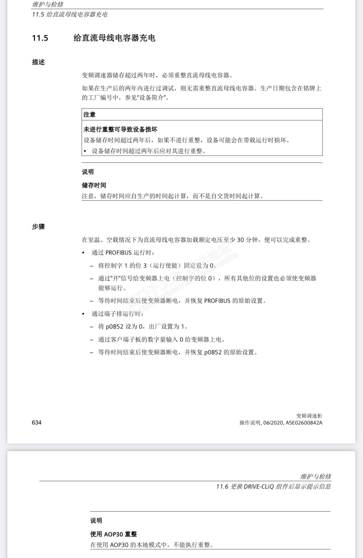

回复:G130变频器放置两年了,如何给变频器做预充电?电容重整?
太阳神2009
    2256
    64
    297
注册时间:2009-11-11
发布于 2025-07-29 10:18:38
2楼
看操作手册嘛。
