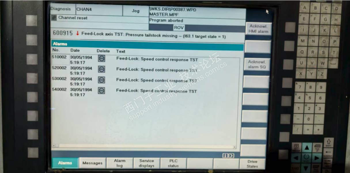

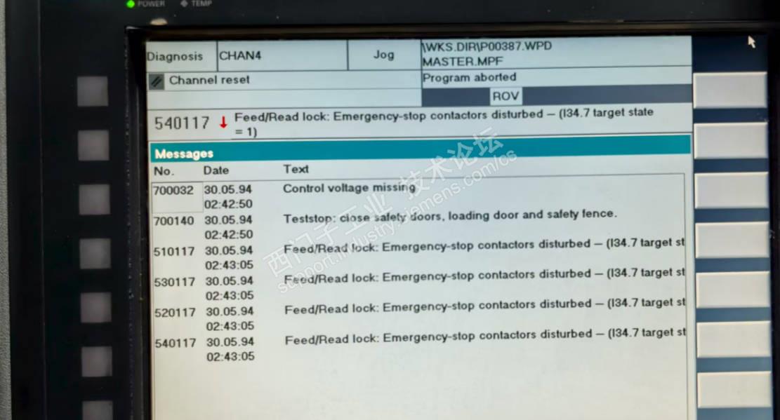

昨天在家休息,看到公司维修群上同事发布一个信息说,工厂有一台西门子840D系统的设备在生产过程中出现报警,断电重启后报警无法消除的问题,报警信息:
  不一会,同事电话告知设备故障的大致情况,并请指导排查对策,电话里我把能够想到的问题查找点,大概罗列并告知排障方法,结果还是没有能够得到故障的排除。
 今天,一上班马上赶到设备现场进行排查,启动系统、启动液压站后,看报警信息中出现这个报警信息,图示:
本次报警信息主要是指急停按钮的报警等信息的报警提示。

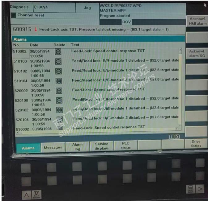

当排除控制柜柜门上的急停按钮触点接触问题后,报警转移到这个,图示:
报警含义是:设备尾座检测到不安全信息。

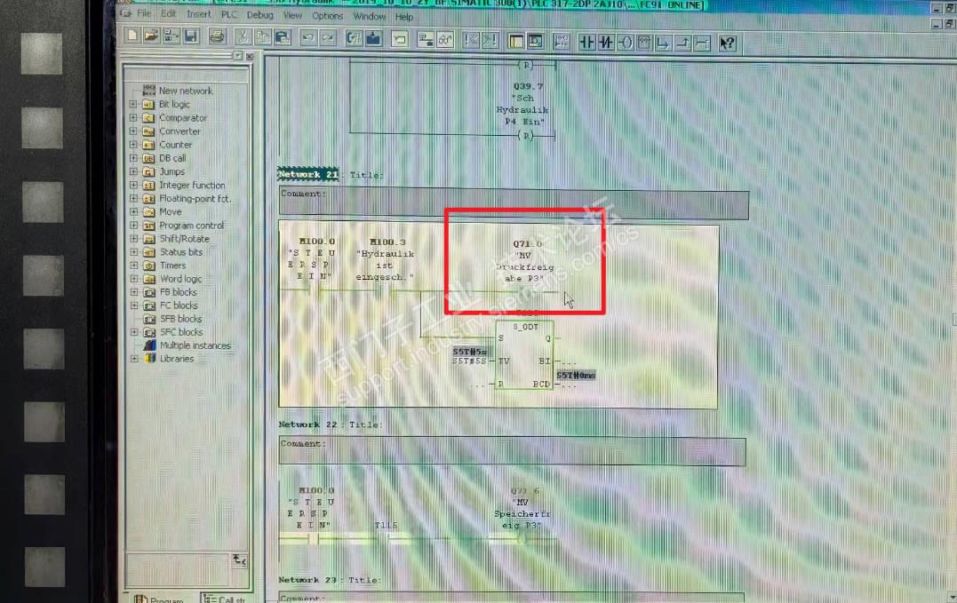

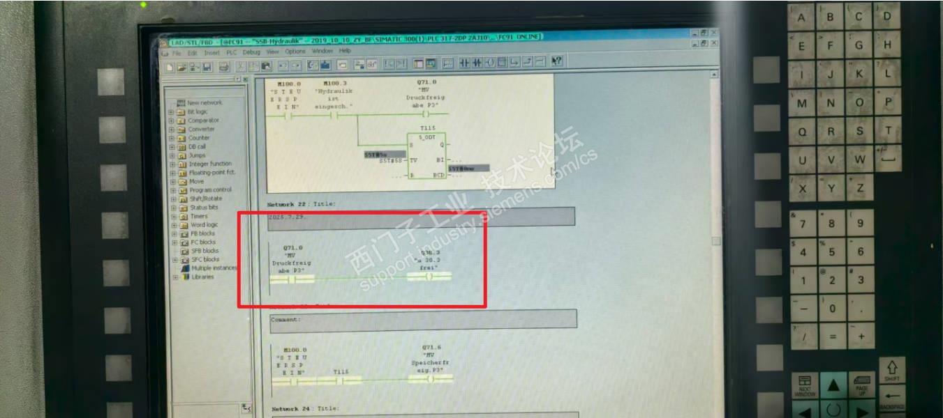

该设备尾座是伺服液压驱动,那么,先从液压站的动力源头供给入手排查了。到液压站排查发现P3泵头没有压力显示,正常压力在13.5Mpa左右,进一步排查,泵头加载阀电磁阀线圈没有黄色指示灯,即加载电磁阀线圈没有24V的电压,用小起子捅一下阀芯,压力可以建立,说明液压系统基本正常,故障可能在电气控制上,是被保护了,还是外部原因的故障了?先在线监控一下这个输出程序段,图示:

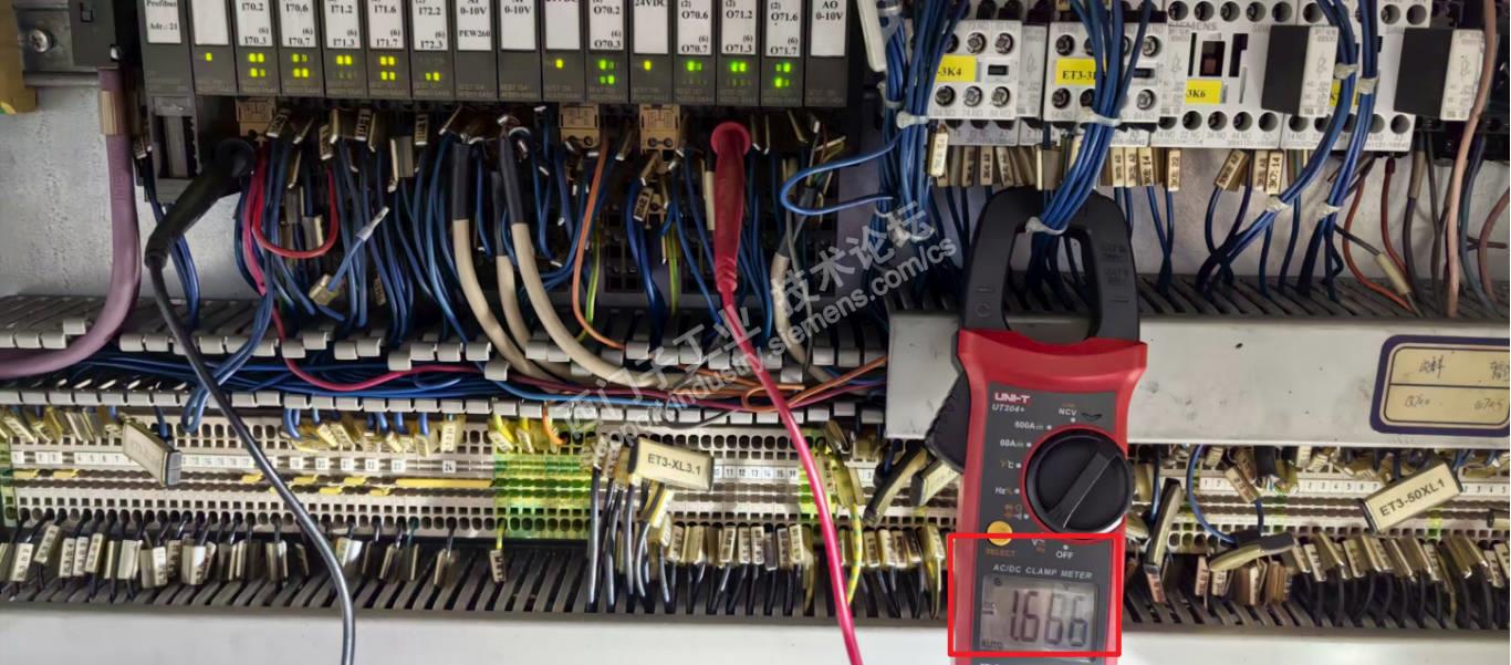

控制程序是有正常输出的。在液压站远程I/O模块处检查,发现输出指示灯是正常有绿色显示的,此基本判断为输出坏点。用万用表测量有输出后的电压,正常情况下应该是有24V DC输出的,而实际测量只有1.6V DC的电压,显然,输出坏点是可以确认了的,图示:
  查找我的备件库存,没有6ES7 132-4BD32-0AA0这个继电器输出模块,而查找硬件组态,这个远程液压站的输出,也没有剩余的输出点,换点没有基本条件,为解决生产只能临时到就近的远程站上拉来一根控制电缆处理。为确保输出驱动能力,因为远程站模块输出是0.5A晶体管输出型,加装小型继电器转接过渡。P3泵头输出点有坏点的Q71.0置换到远程站点输出的Q38.3,图示:
加载输出驱动后,测量电磁阀输出电流,大概在0.7A附近,与其它类似的泵头电磁阀比较属于正常范围。
 再次启动系统、启动液压站在JOG状态下,手动各轴没有出现报警,切换到AUTO状态,运行加工程序正常,此,设备远程站坏点故障排查结束。
