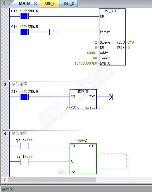

回复:485通讯 没接从站程序也不会报错吗

以下是引用石头记O在2025-07-29 11:07:18的发言 >5楼
没有错误代码
以下是引用WEI~WEI在2025-07-29 10:16:03的发言 >4楼:你给EN处的SM0.5...
引用4楼详细内容:
你给EN处的SM0.5改成SM0.0,然后判断VB14<>0,将VB14传到别的地址试一下!
网络3,不是SM0.0导通一直触发,这样写是监测不到VB14存在不等于0 情况的,VB200永远保存最新的值。把SM0.0的触发条件改掉
