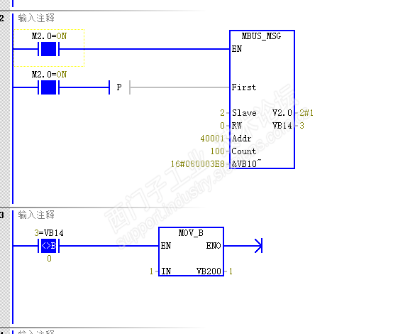

回复:485通讯 没接从站程序也不会报错吗

以下是引用WWCWWC在2025-07-29 12:25:13的发言 >9楼
几个错误你没有理解:
1)指令尾号2是应用于扩展信号板,而不是集成口;
2)备件信息用沿触发。只是你这样重复秒脉冲触发方式,就是错误信息也会被重新触发通讯而刷新,所以,你将无法看到报警信息。
从站没有连接是会触发报警的。
这样测就是错误代码三 我是读取一个粉尘探头 modscan能读到 我plc就是读不到
