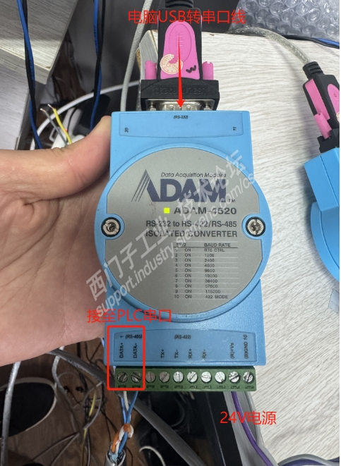

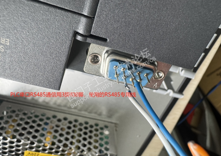

PLC作为modbus从站,电脑上使用串口调试助手作为主机向PLC发送报文,但PLC无回应。请各位大神帮忙提供处理办法,谢谢大家。
已验证:
1、新PLC串口好用;USB转串口线好用;RS485转232模块好用;使用PLC串口3脚和8脚。
2、地址、无校验、波特率和寄存器数量更改测试均无效果。
3、跟网上教学视频学习,但查询验证PLC就是不回码。
