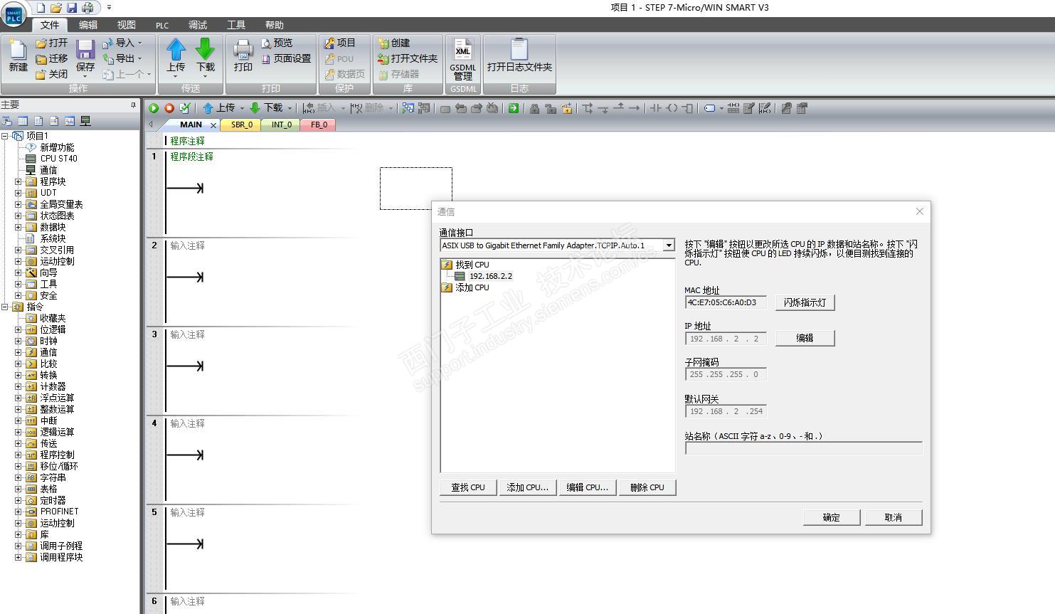

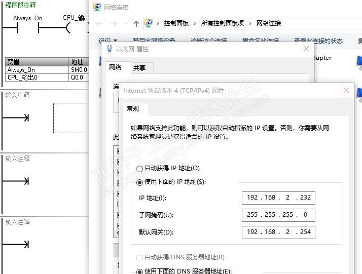

能搜到PLC, 如下图所示。大家有这个问题吗。软件版本V3.0
网线、网卡及正常连接0AA1。
IP 同网段。
通信就如下面提示。也没有其它连接。
问题题已解决。软件版本从3.0.0换为V3.0.1,解决了能搜到不能联机的问题。
